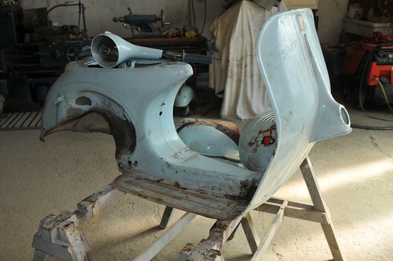

Ho iniziato il restauro di una vba 1t.
Sperando di non annoiarvi vi racconto un po la storia
Fu acquistata nel 1959 nuova da mio padre che la uso' per qualche anno come unico mezzo di locomozione
Giro' in largo e in lungo per il nord Italia per diversi anni per poi essere dimenticata nella casa di montagna dove veniva usata solo nei periodi di frequentazione della casa.

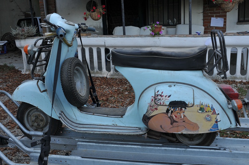

Agli inizi degli anni 80 mia sorella la resuscito' per usarla in citta' e come accadeva sovente in quegli anni dove erano considerate solo pezzi vecchi venne un po stravolta con una verniciatura azzuro acquae un indiano con tanto di paesaggio su una delle due pance laterali,non potevano mancare le frecce di direzione che in quegli anni erano montate sulle moto nuove da poco tempo .
225,52 KB
In questa foto la potete vedere appena portata a casa pronta per essere smontata.
Per sua fortuna è sempre stata conservata al coperto percio' le condizioni a parte il colore sono ancora veramente ottime.

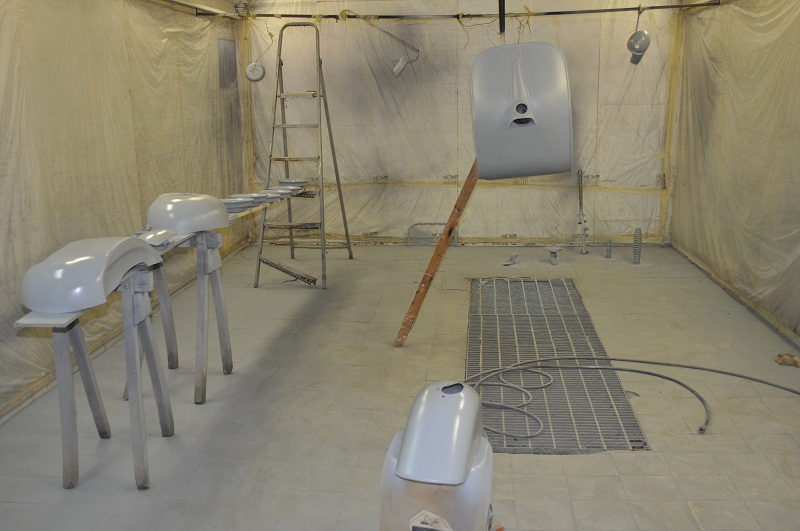

A questo punto attendo ancora altro tempo lasciando durante le giornate di sole pieno tutti i lamierati al sole per scongiurare al massimo i cali fisiologici di stucco e fondo.
Ora la vespa è pronta per essere verniciata ,dovro' ancora carteggiare il fondo sempre a mano
154,56 KB

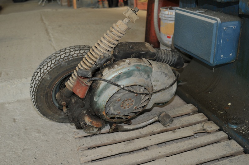

Ecco anche una foto del motore appena smontato
185,39 KB

Grazie a tutti a questo punto ho qualche dubbio ,come potete vedere dalla foto il motore ha il carter proteggiventola verniciato in tinta con la carrozzeria e anche il convogliatore della testa e cilindro presenta ancora tracce di vernice sempre in tinta con la carrozzeria.
Mio padre mi assicura che non sono mai stati verniciati ma erano cosi' gia in origine.
Dalle notizie trovate in rete questi due componenti dovrebbero essere verniciati di grigio.
E' plausibile che siano usciti in origine gia verniciati?.

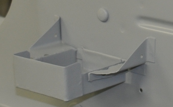

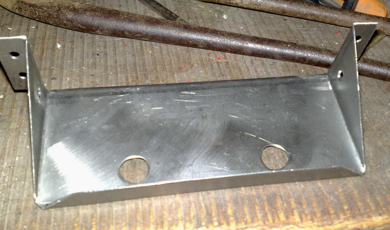

Ho un altro quesito secondo voi il portabatteria è stato modificato?
84,5 KB

Inserito il - 05/09/2011 : 09:38:11  Mostra Profilo  Visita l'Homepage di poeta  Clicca per vedere l'indirizzo MSN di poeta Invia a poeta un Messaggio Privato
Sì e pesantemente per alloggiare batterie di nuova generazione....
non ricordo chi sul forum aveva trovato un telaiaccio di VNB1 sotto terra che gaurda caso aveva quel lamierato... 30 euro spesi benen se lo cede.... e non ha già buttato il tutto.

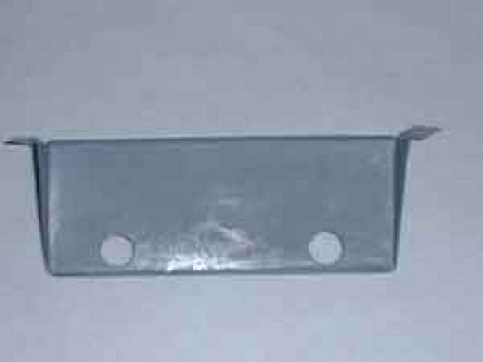

Qualche dubbio mi era venutol'originale potrebbe essere questo?
12,79 KB
alfred
c.t.
1436 Messaggi
Inserito il - 05/09/2011 : 13:32:13  Mostra Profilo Invia a alfred un Messaggio Privato

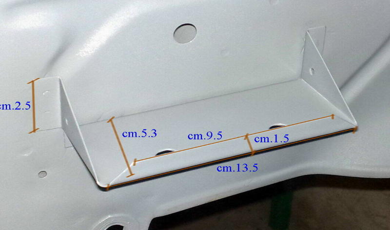

si,
ecco altre foto e misure
92,43 KB
53,4 KB

Inserito il - 05/09/2011 : 14:04:45  Mostra Profilo Invia a Daniele04 un Messaggio Privato
Grazie Alfred mi è di molto aiuto vista la foto non è difficile ritornare all'origine dato che sono ancora in tempo lo ripristino .Poi la foto con le misure è il massimograzie ancora
