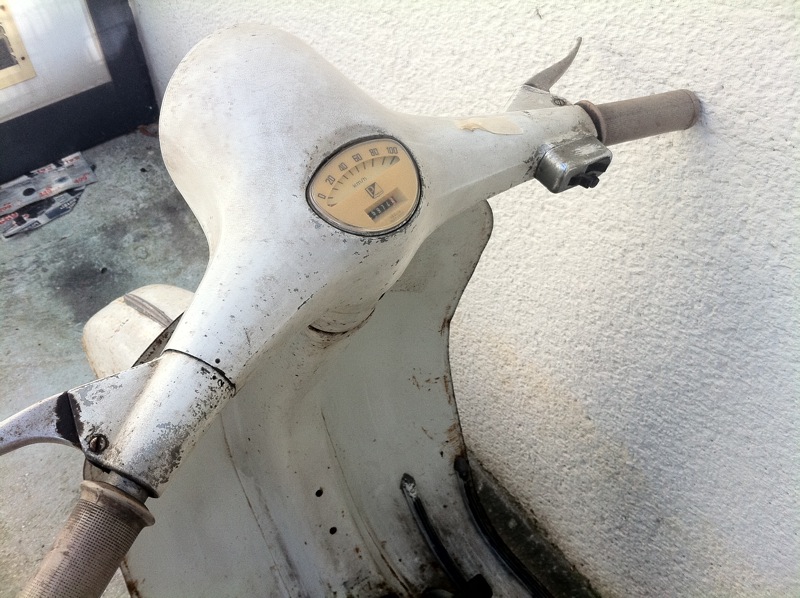

Inserito il - 28/08/2011 : 18:19:45  Mostra Profilo Invia a team15 un Messaggio Privato
ecco foto:
109,48 KB
212,42 KB
177,96 KB
è una primissima seria ma come vedete il proprietaro ha messo la sella lunga (seppur originale) circa 1 anno dopo averla presa .. prima c'era il monosella

Inserito il - 28/08/2011 : 18:51:09  Mostra Profilo Invia a alevespa50 un Messaggio Privato
questa non è una primavera, ma bensì una 125 nuova (non ha il cassettino porta oggetti sul fianco sinistro), ben + rara della primavera, ci va la sella monoposto con molla nascosta (post '65)

Inserito il - 28/08/2011 : 20:35:56  Mostra Profilo Invia a Steck81 un Messaggio Privato
si quoto
