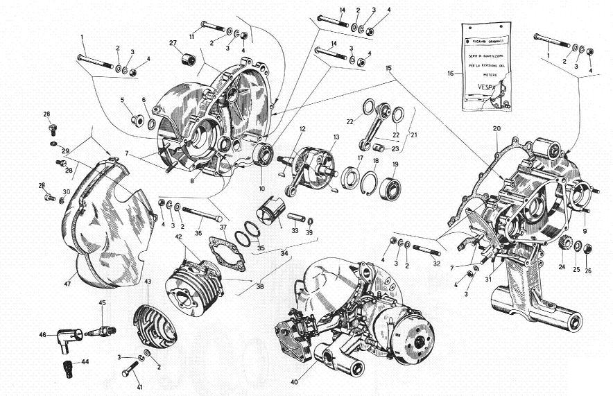

Cittā: Sorrento
Inserito il - 14/06/2011 : 14:38:40  Mostra Profilo  Visita l'Homepage di mimmo  Clicca per vedere l'indirizzo MSN di mimmo Invia a mimmo un Messaggio Privato
oh Signore Santo...
allora devi togliere il volano, indi lo statore e sotto trovi altri 4 dadi da levare...
Cittā: Sorrento
Inserito il - 14/06/2011 : 14:48:14  Mostra Profilo  Visita l'Homepage di mimmo  Clicca per vedere l'indirizzo MSN di mimmo Invia a mimmo un Messaggio Privato
aiutati con questo esploso:

vespino50ino
124
Cittā: S.Donato
22 Messaggi
Inserito il - 14/06/2011 : 21:33:58  Mostra Profilo Invia a vespino50ino un Messaggio Privato
io i dadi li ho giā tolti tutti anche quelli sotto lo statore che ho levato..solo che mi sembra incollato alla guarnizione...possibile? grazie per l'aiuto =)
