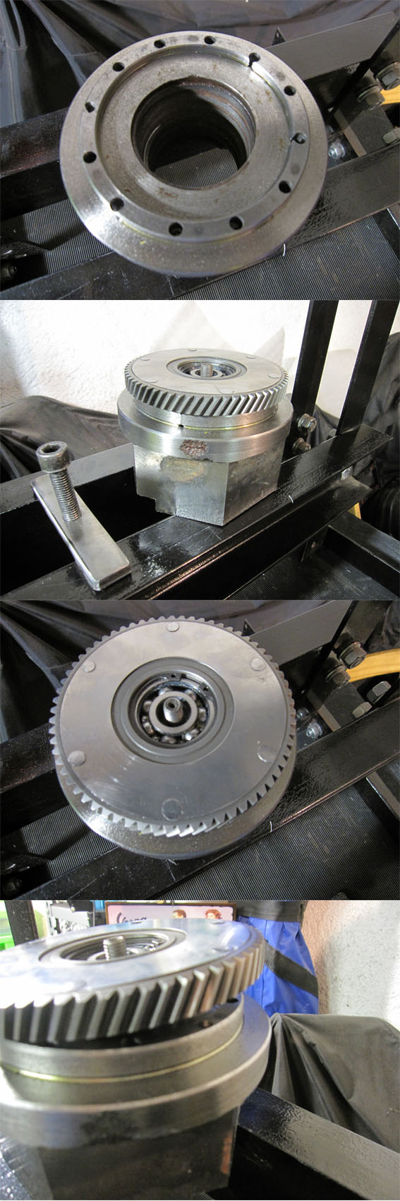

alle prese con la revisione del parastrappi PX ho fatto costruire dal tornitore questo utilissimo attrezzo molto pesante che consente di lavorare con piu' facilita' in quanto la corona ruota e si blocca al centro tramite un perno (togliendo l'alberino) che si avvita alla base.
la comodita' sta quando si batte sui perni, una volta ceduti cadono nell'apposito foro dedicato. invece al momento di dover rimettere i piastrini con i perni nuovi baste spostare la corona nella parte senza fori e stringere al centro il bullone.e rimane bloccata (FINALMENTE)
č veramente piu' semplice. immagino che qualcuno di voi avendo piu' esperienza di me adottera' sicuramente dei sistemi diversi. sono soddisfatto e volevo condividere con voi.
cosa ne dite?

Bello!!!! se ti vā metti i disegni e le quote e me lo faccio anche io, buona idea.......

diciamo che č stato ricavato da un bullone gigante di un treno. appena ho un po' di tempo vi metto le misure.

Sembra veramento molto utile....e molto pesante!
Posso farti una domanda personale?
Quanto ti ha chiesto il tornitore per farti questo lavoro?

per il prezzo del singolo pezzo (gioco di parole ) non saprei visto che gli ho fatto fare anche i tamponi per inserire i cuscinetti. io credo che se trovi un tornitore non esoso con una 50/60 ina di euri ti puo' accontentare.
non č una grande lavorazione, tieni in considerazione che l'idea č nata da questo dado enorme di un treno che teneva nell'officina come ferma carte ed č uscito fuori un revisionatore di primarie...
