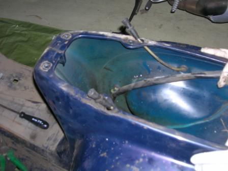

Ciao,
sto restaurando una PK50XL e non so come rimuovere i cavi che aprono i sportellini laterali. mi dite come fare senza rompere tutto?
inoltre, funzionano da schifo, c'é un modo per sostituirli con qualcos'altro?
V.

Inserito il - 25/03/2011 : 01:42:38  Mostra Profilo Invia a Steck81 un Messaggio Privato
Devi scolegare da prima dalle serrature.. smonta le serrature dal telaio poi le giri e da loro scolleghi il cavo e dopo tiri normalmente i pommelli e collegi il filo dal resto

fUNZIONANO BENE, SE MONTATI BENE.... se non aèrono, sono i denti degli sportelli piegati.

ho smontato le serrature ma queste sono agganciate da un cavo in metallo che non so come scollegare se non tagliandolo. c'è un modo per rimuoverlo senza fare dei danni? io non ci sono riuscito.
inoltre, e se proprio volessi sostituirli con una qualche altra soluzione, cosa mi consigliate?
