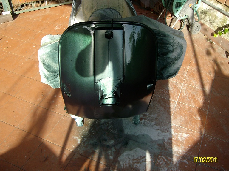

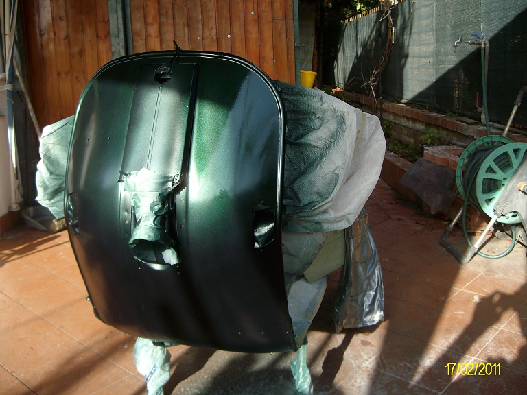

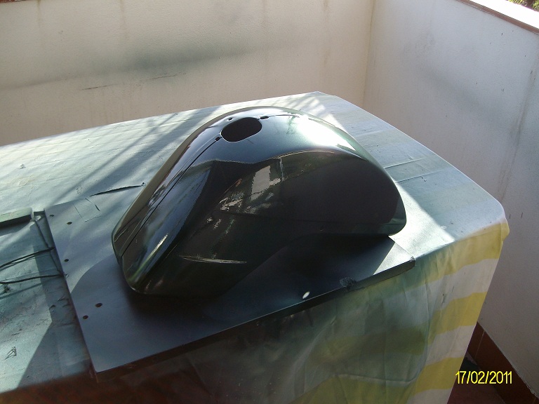

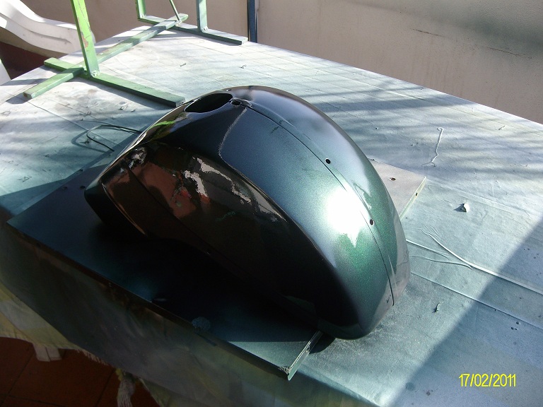

Grazie poeta e riccardo, molto chiari e dettagliati nella spiegazione! Intanto oggi ho dato il verde e poi il trasparente, ecco il risultato!

Bravo direi che sei riuscito ad ottenere un buon risultato, complimenti.
Riccardo.
vitto93
3438 Messaggi
Inserito il - 17/02/2011 : 22:02:09  Mostra Profilo Invia a vitto93 un Messaggio Privato
grazie, confesso però che alcune porcate le ho combinate...in un punto del parafango è scolato il trasparente ed è rimasta una macchia più scura di verde

bene vitto non ti preoccupare è normale è capitato anche a me mentre ho verniciato la vespa!

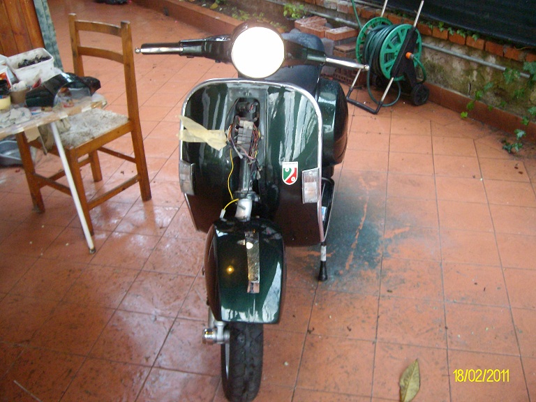

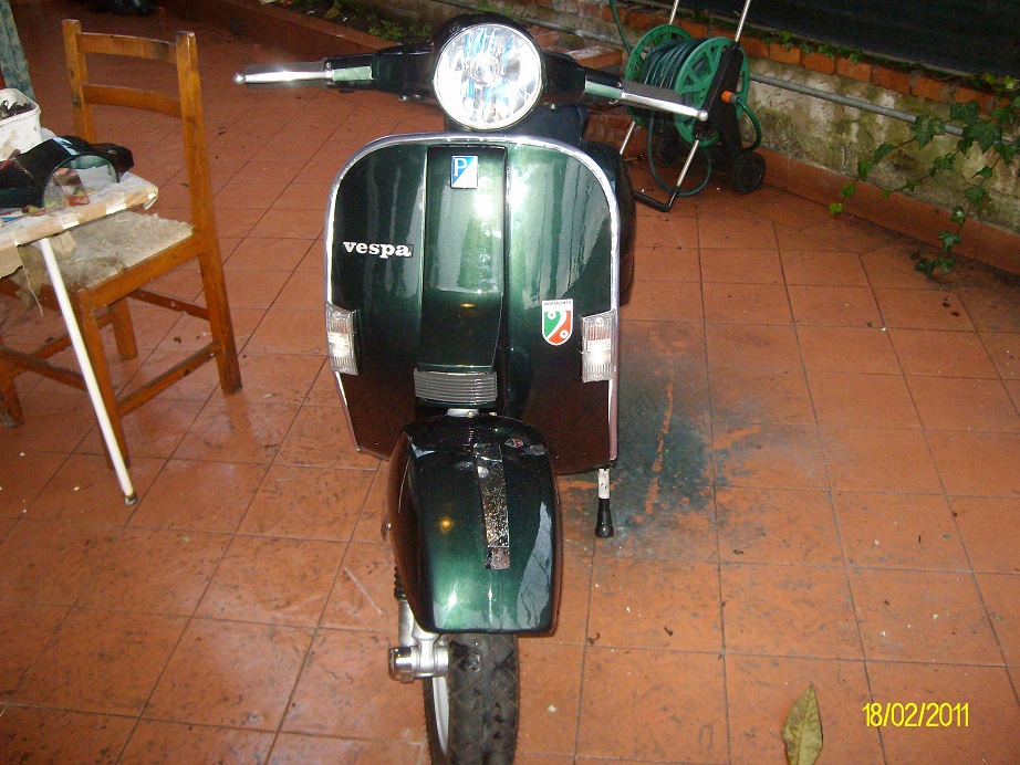

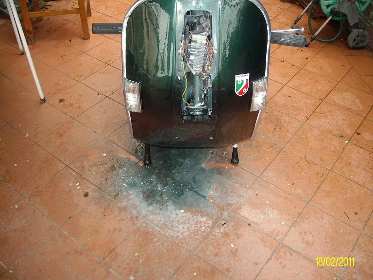

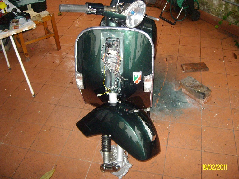

Inserito il - 18/02/2011 : 17:41:12  Mostra Profilo Invia a vitto93 un Messaggio Privato
Ragazzi ho finito la vespa!! Devo sostituire soltanto il bordoscudo (dopo tanto incazzamento è entrato... ma l'ho rovinato tutto) e il nasello anteriore. Vi lascio immaginare il motivo di quell'adesivo sullo scudo
