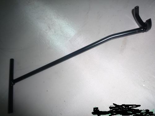

dovrei sostituire il rubinetto benzina alla mia vespa 50.
smontato il serbatoio ho provato a smontare il tutto con una chiave "a becco" ma mi sono reso conto che il pezzo girava su se stesso.
per non far danni ho deciso di fermarmi e capire se esiste una chiave specifica per smontare il tutto e in rete ho trovato questa:
18,06 KB
volevo sapere se c'era un'alternativa oppure serve per forza questa

secondo me serve quella.......... azz devo ricomperarla anche io..........

ho chiamato un mio amico ce l'ha e gentilmente me la presta

io me la sono fatta...tagliando una brugola con la mola a disco.. e due punti di saldatura

si la chiave e quella.
