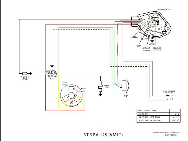

                       per quanto ne so io la vm1 non aveva la batteria ti posto cmq schema elettrico impianto
    30,72 KB
  cmq aspetta qualcuno più informato |

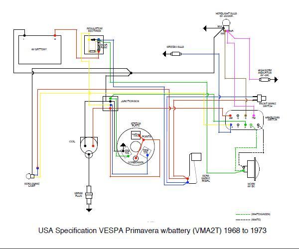

  la vma2 l aveva e come dici tu anche la vb1 ma la vb1 come la vm1 è anni 50 mentre la vma2  è anni 60 |

                        |  mimmo ha scritto:
  no Luca, la vma2(t) non è altro che la "primavera" e non aveva nessuna batteria
  infatti prodotta dal 68, la versione USA montava la batteria

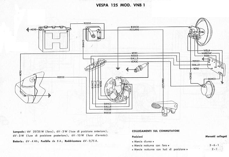

                 alfiotoxy
                Prov.: Catania
                Città: riposto
                 242 Messaggi  |
                       Inserito il - 18/01/2011 :  22:38:06

                        "Quante volte ho pensato di rinunciare e lasciargliela lì come fosse un gioco questa vita che è niente ma non è poco, quanti mezzi sorrisi ai miei ritorni, quante corse da scemo sui treni fermi quanti che chiamo e non si san più voltare" |
                 8665 Messaggi  |
                       Inserito il - 18/01/2011 :  23:34:08
                       comunque le prime batterie sono state montate nel '55 sulla GS1 e sulla struzzo VL1-VL2
  la prima 125 a montare la batteria è stata la vna1 nel 1959 |

  non lo sapevo, non ho trovato schemi delle vn con batteria...... buona a sapersi  |
                 8665 Messaggi  |
                       Inserito il - 19/01/2011 :  00:00:05
                       ehm   ovviamente la VNb è del 59

                      |  ciao a tutti, ho comprato da poco una vespa faro basso vm1t del 1953. Mi sono accorto che aveva l'impianto elettrico e il devio luci di un'altra vespa per cui ho deciso di comprarli tutti e due nuovi. Insieme all'impianto elettrico mi hanno dato anche lo schema elettrico. Sono riuscito a collegare tutte le luci davanti e dietro, il clacson e il motore ma non riesco a venire a capo di come collegare i fili al devio luci. Qualcuno ha un'idea di come potrei risolvere questo problema? |
