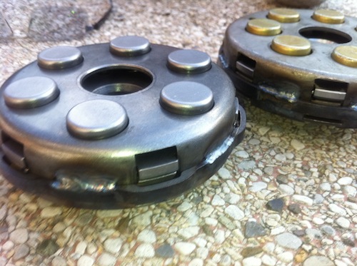

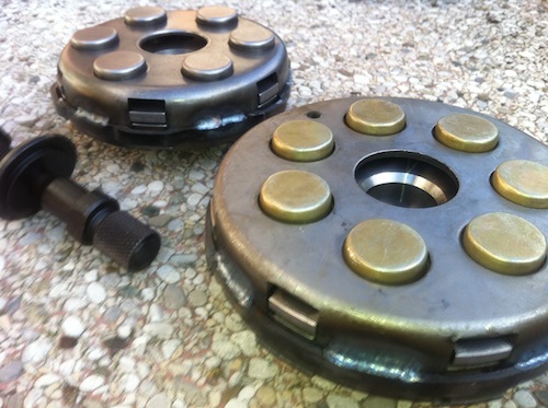

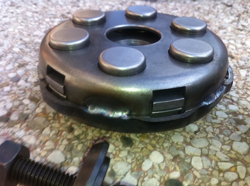

Ciao a tutti, prendendo spunto da questa discussione ho risolto il problema dello slittamento frizione agli alti regimi del mio PX polinizzato 175.
Ed anche quello del motore 200 che sto allestendo.
Ho preso gli anelli da 2percento e li ho saldati al TIG.
Lavoro venuto bene direi.
79,22 KB
77,31 KB
79,51 KB
73,33 KB

ben fatto
