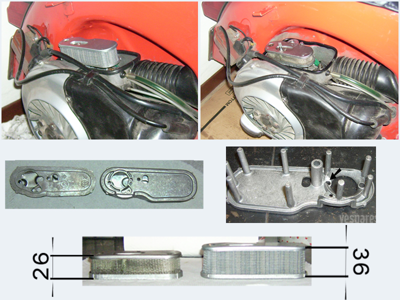

Possiamo migliorare le prestazioni della nostra large con il semplice montaggio del filtro aria della T5, facilmente reperibile originale.
Il filtro del T5 è più grande dei filtri originali per 200 e ha un Venturi nell'imbocco dell'aria che migliora il passaggio aumentandone la velocità ed evitando turbolenze.
Il venturi si raccorda perfettamente con l'ingresso del carburatore SI24/24E o il SI24/24G (specifico T5) infatti se lo si misura il diametro è di 25mm come nell'ingresso del carburatore dove c'è uno smusso conico che da 24mm va appunto a 25mm.
Per alloggiare il filtro T5 essendo più alto di 10mm è necessario o abbassare il carburatore di 6mm (facendo lo smusso conico possibilmente) o alzare il coperchio scatola depuratore minimo 6mm.

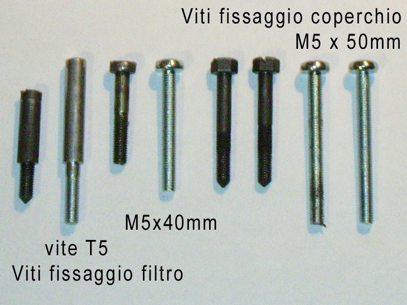

Per fissare il nuovo filtro ci dobbiamo procurare o autocostruire la vite cilindrica che fissa il filtro nel retro (specifica T5) e acquistare una vite M5 per 40mm.

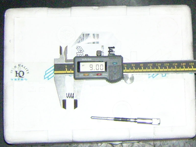

Necessario invece è di ridurre la molla a 9mm di lunghezza.
Poi per chiudere il coperchio scatola depuratore acquistare 2 viti M5 per 50mm.

Cominciamo a procurarci le viti:
A sinistra le viti fissaggio filtro al carburatore e a destra quelle per fissare il coperchio scatola depuratore.
La vite che va a fissare il filtro T5 nel retro, oltre ad essere più lunga, ha anche il filetto più lungo di quella normale.
viti:
124,86 KB
Notare il venturi indicato con la freccia nera:
Differenze filtri T5 vs org.200:
419,47 KB

La molla del minimo dei carburatori SI è identica a quella che si trova nell'albero cambio di una small che serve per spingere le sfere nelle sedi della crocera, cambia solamente la durezza.
Io ho usato appunto una molla del cambio small e l'ho accorciata.
La parte piana della molla rivolgetela verso il filtro.
La molla:
83,49 KB

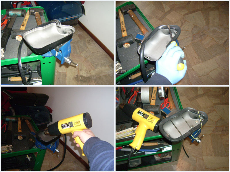

Per alzare il coperchio potete munirvi di una guarnizione.
L'ideale sarebbe una guarnizione con doppia sede. sia sopra che sotto.
se conoscete qualcuno che fa serramenti dovrebbe averla.
Piccola dimostrazione.
N.B.: scaldare la guarnizione per sagomarla e lasciarla raffreddare in sede.
Alzare il coperchio:
156,71 KB

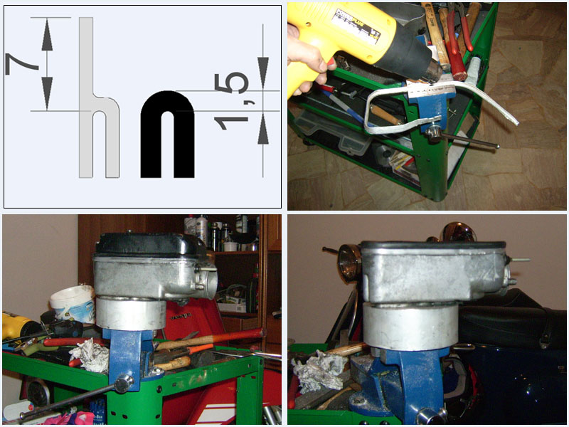

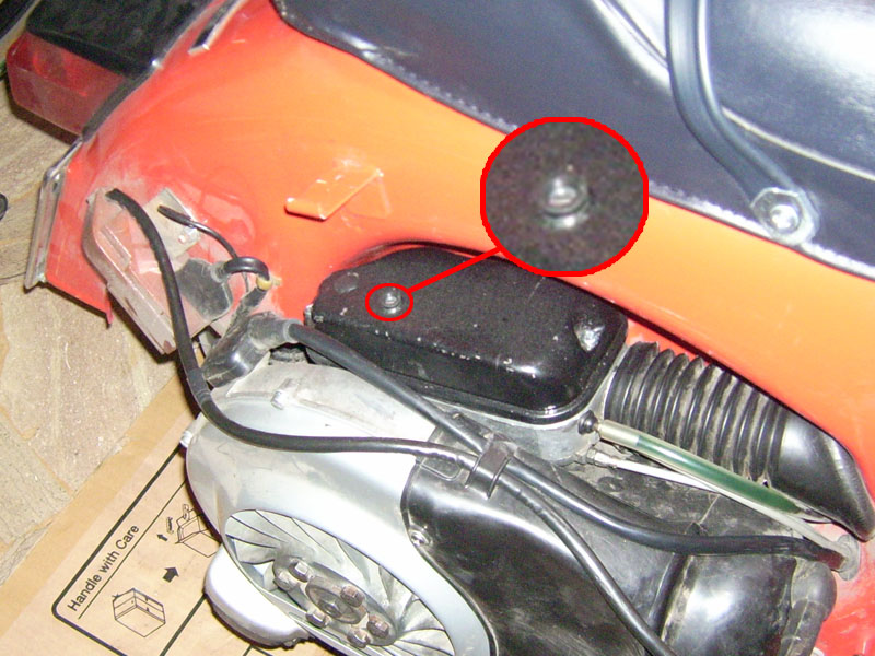

Vista la poca distanza tra filtro T5 e telaio io ho pensato di alzare la scatola depuratore per comodità.
Mi sono procurato un profilo di alluminio di fortuna e l'ho sagomato lungo la scatola sempre scaldando con un fohn.
Il profilo mi alza la scatola di 7mm e aggiungendo la guarnizione originale di spessore 1,5 mm ho alzato il coperchio di 8.5mm.
Ne bastano 6 di millimetri, ma il filtro tocca il coperchio depuratore, io ho optato 8,5mm per aver aria anche sopra al filtro.
Tra il profilo di alluminio e la scatola ho messo pasta nera, ho montato il coperchio e l'ho lasciata asciugare per mezz'ora prima di toglierlo.
Alzare la scatola:
139,71 KB

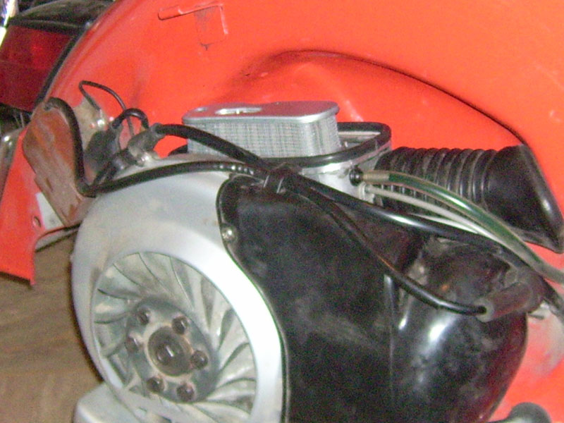

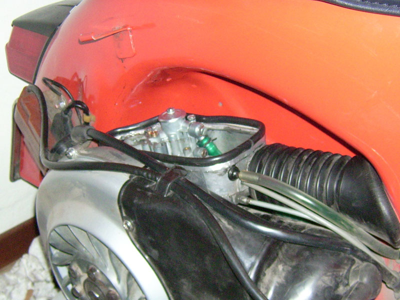

Lavoro quasi finito.
131,45 KB
La vite del minimo avvitarla a coperchio montato per facilitare il montaggio del coperchio stesso.
Foto filtro montato:
129,89 KB
La vite del minimo si trova a circa 5mm dentro la guarnizione, questo non darà alcun problema, a parte la scomodità di regolarla con un cacciavite.
Finito:
153,96 KB
