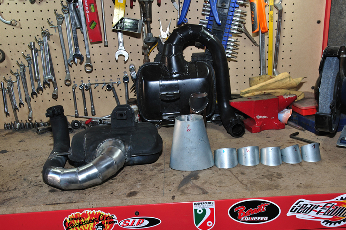

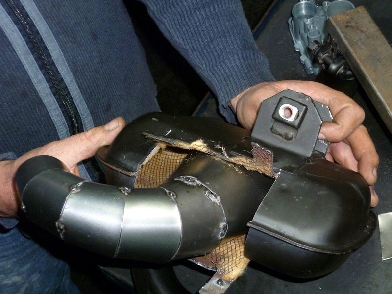

                       danerac risponde questo per le misure:
  Per le misure non c'è molto da dire. In realtà le dimenzioni sono vincolate dall'esiguo spazio nel sottopedana.
  A mio giudizio: il cono di espansione può arrivare alla padella con max 70mm di diametro, proseguire all'interno per una lunghezza variabile ma possibilmente fino in fondo della padella stessa con un diametro finale di più o meno 90mm che ovalizzato va dentro. LA lunghezza del tratto conico esterno può essere variabile tenedo conto di quanto segue: più il tratto conico inizia prima più bisogna iniziare dolcemente con inclinazioni di 1,5° ed aumentare poi, in questo modo si agevolano ulteriormente gli alti; più il tratto conico tarda ad iniziare più si mantiene una maggiore coppia in basso e alle medio basse.
  Poi i fori sulla paratia fanno la differenza e devono essere fatti come da me descritto in precedenza e come anche indicato da Mega:
  se lasci tutta la reticella al suo posto non è rumorosa, poi + buchi apri sulla paratia + aumenti il rumore. Le prime due polidelle me li aveva fatto Paolo 2is , poi ne ho fatte io altre 3 allora la prima che ho provata ricavata da una piaggio con un buco sulla paratia bello grande all' incirca 30 mm fa + rumore ed ha + allungo. Adesso ho montato la seconda piaggio e ci ho aggiunto sulla paratia 2 buchi da 12 mm e mi è risultata+ silenziosa + ricca di bassi ma qualche giro in meno. Adesso mi è rimasta l'ultima ricavata da una sito da venderere ci ho aggiunto sulla paratia solo un buco da 12 mm .
  Inizialmetne le prime polidelle erano senza fori aggiuntivi sulla paratia. questa cosa mi consentiva di avere la minor rumorosità possibile. Successivametne, iniziai a fare fori come sopra descritto ed in effetti pur se leggermetne a discapito della rumorosità, si avevano miglioramtni in allungo. In particolare tenevo conto della tipologia di elaborazione che poteva andare da originale a 177 p&p a 177 elaborati a 208 più o meno spinti.
    413,48 KB Immagine:
    391,93 KB
  ecco poeta credo che da qui riesci a trovare spunto   |
