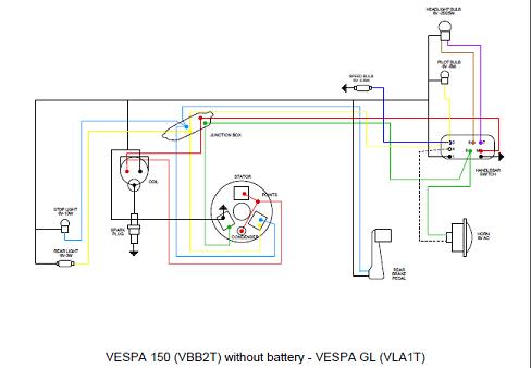

oggi ho montato l'interruttore dello stop.....e mi è venuto un dubbio....ma funziona normalmente chiuso o aperto????? Così come l' montato è norm. Chiuso....

si normalmente chiuso ecco il tuo schema, filo celeste e nero...

Praticamente con pedale a riposo,l'interruttore resta chiuso?????quando lo premo,apre il contatto....non mi pare debba funzionare così....
e allora mettici un normalmente aperto.......
funziona così perchè guardando lo schema si vede che a cosa normali il pedale cortocircuita nero e blu mettendo il blu a massa e impedendo la presenza di tensione sulla lampada stop, schiacciando il pedale il cortocircuito si apre e tramite il celeste la tensione raggiunge la lampada stop che si accende....

Quindi porta a massa il blu quando il pedale è a riposo...mentre quando freni,apre il circuito e lablampadina si accende...capito..quindi è giusto così...

si a pedale a riposo il blu va a massa..... ok così....
