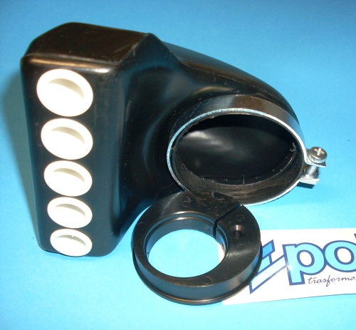

NO!
E' questo...
139,35 KB
Sul 102 poi apri intanto 3 fori, non tutti, poi si vedrà...

yuri76 ha scritto:
NO!
E' questo...
139,35 KB
se lo dovessi trovare senza riduzione del foro non succede niente vero?
al massimo tengo chiuso un buco il più!
comunque adesso come getto del max monto un 89 con scatola del filtro originale e 9 fori dello stesso diametro di quelli originali (ovvero i 4 originali più 5 fatti da me)
nella scatola adesso è presente la retina originale!
e la carburazione è abbastanza grassa
sono in rodaggio
l' 89 per questo airbox può andare?
ho un 105 polini doppia alimentazione! ma con il terzo travaso chiuso (collettore del caburatore normale) a ferrara vedo di trovarne uno
mi saprese dire a quanto devo mettere l' anticipo?

Il riduttore non ti serve per il carburo che hai sulla Vespa.
Con quella configurazione parti da un 100 di getto e vai a scendere.
ok grazie mille
comuque in termini di prestazioni quanto potrò guadagnare?

Eh vabbè, non ti aspettare chissachè... e pur sempre solo la sostituzione di un filtro!
Io personalmente sento il moore più pieno quando dai gas.
Forza adesso!!! Spegnere il pc e via a sporcarsi le mani, sennò non saprai mai bene quanto andrai a guadagnare!!!
