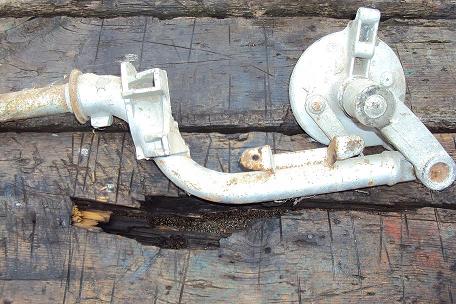

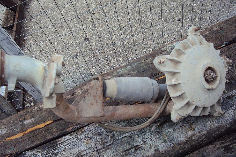

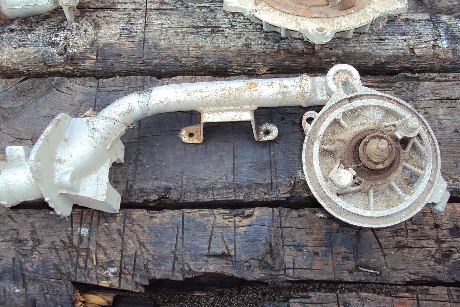

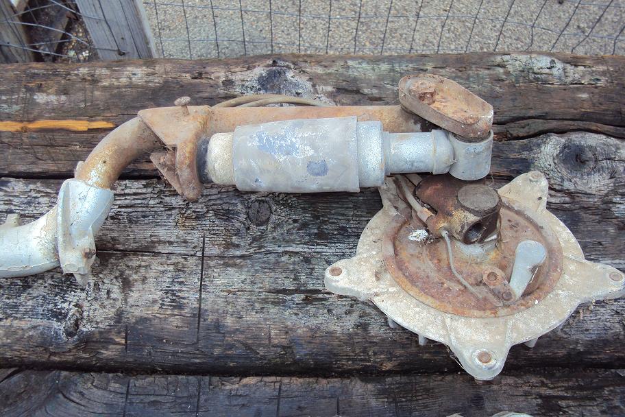

salve a tutti sono nuovo di questo forum.io volevo un aiuto da voi esperti a risolvermi un problema.da un po di tempo sono in possesso di due forcelle piaggio ma non riesco a sapere a quali vespe realmente appartengono.allego qualche foto.aspetto vostre notizie e grazie

Ciao e benvenuto. La forcella con l'ammortizzatore è di una Special o di una Primavera et3, l'altra non so. dovresti aspettare Poeta. Lui ti dirà senz'altro a quale Vespa appartiene.

confermo quella con ammo di pecial...ma per l'altra ho qualche sospetto e non vorrei dire castronerie.....quindi non mi pronuncio

L'altra MAI VEDUTA PRIMA è davevro "Aliena" ha stelo tipo PX XL e flottante mozzo tipo PX, il piatto portaganasce per cerchi da 8"???? e quella staffa verticale a due fori che non può appartenere certo ad una Vespa!
Sembra forcella produzione INDIANA force CHetak Baja anni 90... una vera SKIFEZZA, invendibile, semmai buttala anche subito....
L'altra è di Pk XL 1986 prima serie lo si nota dal curioso tamburo e dagli attacchi per il parafango ant di nuovo tipo e dal fodero ammo ant in plastica grigio scuretta (tipica delle PK)...
Insomma due bei pezzi di ferro inutili....
