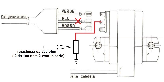

se sospetti che sia la resistenza difettosa la puoi anche collegare esternamente cosi:
Inserito il - 17/11/2010 : 16:23:41  Mostra Profilo  Visita l'Homepage di poeta  Clicca per vedere l'indirizzo MSN di poeta Invia a poeta un Messaggio Privato

dal filo rosso esce la corrente, questo mi convinto di ordinare la centralina
nuova della ceab, speriamo bene.
cmq mimmo è veramente un mago :)
