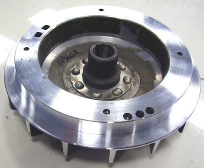

Il secondo è il seguente: 1794gr di volano già tornito(semprte cono 19)

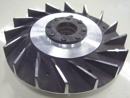

Ecco le foto del volano appena tornito.
Sarebbe bello se rimanesse così ma credo che tra breve il lucido dell'alluminio si ossiderà.
Non mi sono spinto troppo olte perchè non lo desidero troppo leggero.

Comunque concordo con Oscar,il volano tornito cosi al centro potrebbe risultare pericoloso,perchè rischia di disintegrarsi
Inserito il - 28/10/2010 : 18:41:28  Mostra Profilo  Visita l'Homepage di poeta  Clicca per vedere l'indirizzo MSN di poeta Invia a poeta un Messaggio Privato
IL VOLANo ragazzo l'hai toppato... sì... direi che il peso giusto era sui 1.900gr e davanti lo hai abbassato in vero troppo.... meglkio se davanti e sulle alette non lo toccavi... difatti con ilcc 130 non serve un volano tanto leggero, per prova effettuta da me su vespa simile posso dire che anzi già a 1900 la differenza è davvero tanta anche se il peso scende di soli 200Gr circa, insomma avevrta variazioni di 50 gr e direi che levarne 350Gr è quasi esagerato, questo influirà certo sul minimo che nadrà tenuto un pò accelerato (ed i vespisti sanno quanto sia antipatico un minimo altino).

MMMH, 3mm forse sono un pò pochi...gli esperti di volani torniti che dicono?
Riguardo al resto, perchè dici "non capisco"? Cioè che cosa non è chiaro esattamente? E' vero, il getto max sente anche (in parte) il peso del veicolo e anche del pilota...ma prima di parlare di setting della carburazione qui c'è da decidere la cfg no? Quindi perchè preoccuparsi anzitempo?
Inserito il - 30/10/2010 : 20:05:17  Mostra Profilo  Visita l'Homepage di poeta  Clicca per vedere l'indirizzo MSN di poeta Invia a poeta un Messaggio Privato
Quel volano, non sono esperto, ma mi sà di fragile, lo vedo troppo scavato davanti....era meglio 150/200Gr in più a mio dire...

volano alleggerito: se è troppo leggero ne cerco un altro, faccio gli stessi lavori salvo la faccia anteriore in modo da arrivare ai 1900-2000gr.
