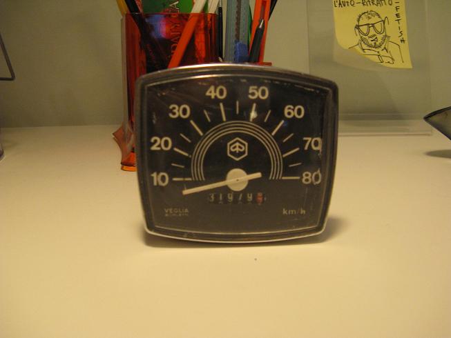

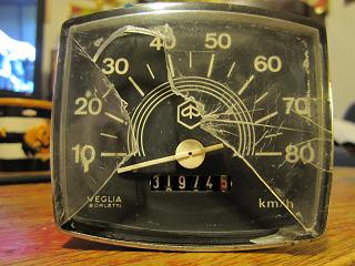

posseggo un contachilometri scala 80 per la 50 special da restaurare. penso sia un veglia borletti originale...qualcuno afferma che l'originale sia provvisto di due viti a taglio ai lati della lancetta, è vero? il mio quadrante non le ha! grazie

Premettendo che la special usciva senza contachilometri ma era un optional, il veglia borletti originale aveva 2 vitine all'interno che andavano a toccare il primo dei 4 semicerchi all'interno del quadrante, mentre quelli attuali, benche marcati veglia borletti sono riproduzini asiatiche e si riconoscono facilmente da diversi particolari, il primo è proprio la posizione delle viti che sono molto più vicine al fulcro della lancetta, inoltre speso dette viti sono a croce e non a taglio, e la lancetta non ha la "coda"; il Cev invece non ha le viti...
Inoltre c'è anche quello per Ape che è (era) identico a quello della special, solo che riportava l'indicazione delle merce ed era illuminabile...
Posta una foto del tuo contakm!

la lancetta è quella con la coda, non ha le due viti sul quadrante, il quadrante è marcato VEGLIA BORLETTI, a dx Km/h, dietro in alto a dx VEGLIA MADE IN ITALY, a sx in alto K399 e sotto 1. Appena posso ti invio le foto, grazie

Finalmente ho postato le foto del contakm con l'aiuto di mio figlio....come ti sembra? n.k. ancora?

i contakm presentano 5 km di differenza in piu uno e sano e uno no,e lo stesso km?
Inserito il - 06/03/2011 : 10:51:59  Mostra Profilo Invia a XXX VESPA XXX un Messaggio Privato
allora non è vero che il veglia borletti originale aveva 2 vitine all'interno che andavano a toccare il primo dei 4 semicerchi all'interno del quadrante?
senza viti allora è il km originale per special? ovvero come quello in foto??

si si è lo stesso con vetrino sostituito e i km li ho fatti io in casa per rodarlo.

allora quello che hai messo in foto è originale?

sono in attesa del "vangelo" di Mimmo....ho solo detto che è un contakm. adattabile/per una vespa special, non della vespa special che come sappiamo usciva dalla fabbrica senza. Vorrei solo sapere se è originale Veglia-made in Italy o una copia ben fatta!

guarda vedendo un pò in rete ho idea che è una copia ben fatta...
Inserito il - 07/03/2011 : 09:53:41  Mostra Profilo  Visita l'Homepage di poeta  Clicca per vedere l'indirizzo MSN di poeta Invia a poeta un Messaggio Privato
E' il vegli originale, le viti sono sui primi modelli, sono identici nella meccanica, ma i primi modelli avevano il quadrante fissato tramite due vitine, i successivi, lo hanno semplicemnete poggiato, se lo togli vedrai che il meccanismo sotto ha la preisposizione appunto per le due piccole viti.... il dettaglio è comune anche a parecchi strumenti tipo GTR SV ET3... ed anche sugli strumenti a ventaglio più vecchi tipo VBa, VBB, GL ecc...
alcuni schermi hanno le viti altri no, seppur originali.
Il modello con i pallini rossi delle marce e la lampadina, è di ELESTART, ha difattui segnata la velocità nelle 3 Marce, quindi non 4M come Ape, l'ape (conosco poco eprò) credo abbia lo stesso special 4M senza indicazione vel max marce (3M)
