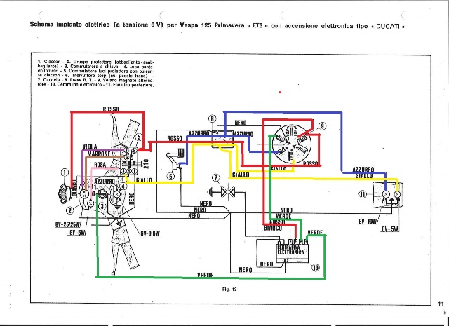

trasformare l'impianto della special con puntine a elettronico mantenendo il volano con feritoia si può fare ,praticamente avrai la tua bella specialina con l'impianto identico dell'ET3
guardati lo schema così saprai come fare la modifica con lo statore elettronico.

ti ringrazio luca questo schema mi sarà utilissimo!!!
