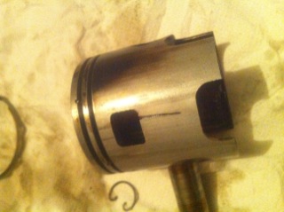

Ho visto che il pistone ha una bella rigatura di circa 1,5cm che parte da un travaso fonda quasi 1mm....
Che dite..?? il cilindro sembra non aver subito nulla, eppure il motore andava molto bene...aveva una buona compressione...!!!
Lo rimonto e lo uso finche dura...?? o cambio tutto...??

postaci una foto di questo pistone...
Se metti il 102 Dr devi necessariamente aprire per cambiare i rapporti e revisionare il motore... visto che ci sei raccorda i carter al cilindro e anticipa l'albero...

Inserito il - 06/09/2010 : 01:25:09  Mostra Profilo Invia a zankyno un Messaggio Privato
22,69 KB
ecco la foto...
che ne dite..???
Se č da cambiare non voglio spendere soldi x lo stesso 75 polini,metto il 102 DR
Devo fare altre modifiche...?? biella ecc ecc..???
Cittā: Serdiana
Inserito il - 06/09/2010 : 11:37:09  Mostra Profilo Invia a djgonz un Messaggio Privato
ti conviene cambiare il pistone... Porta il cilindro in rettifica per farti misurare la tolleranza e in base a quella loro ti danno il pistone, le fasce, spinotto e seeger...
