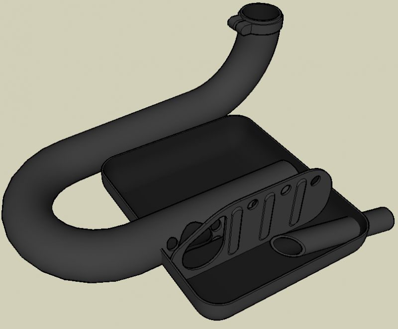

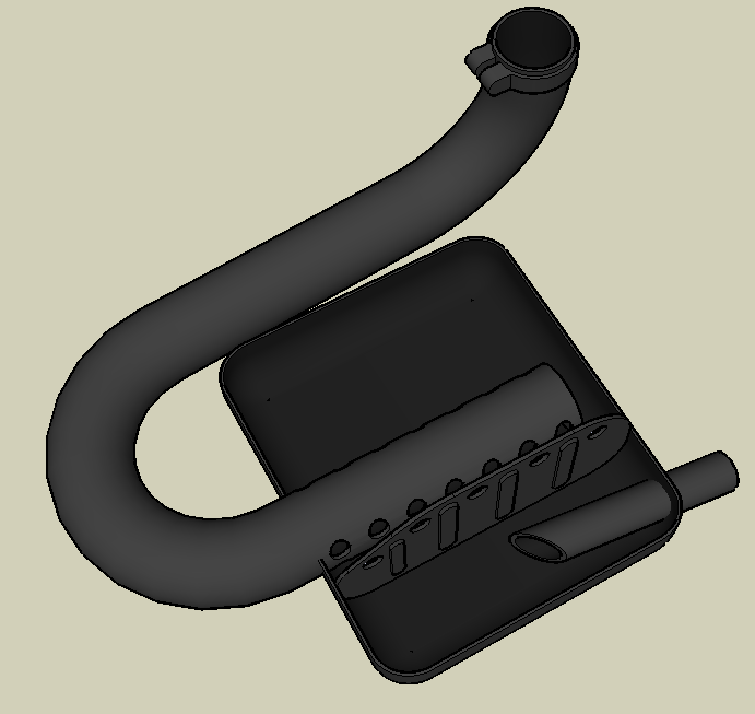

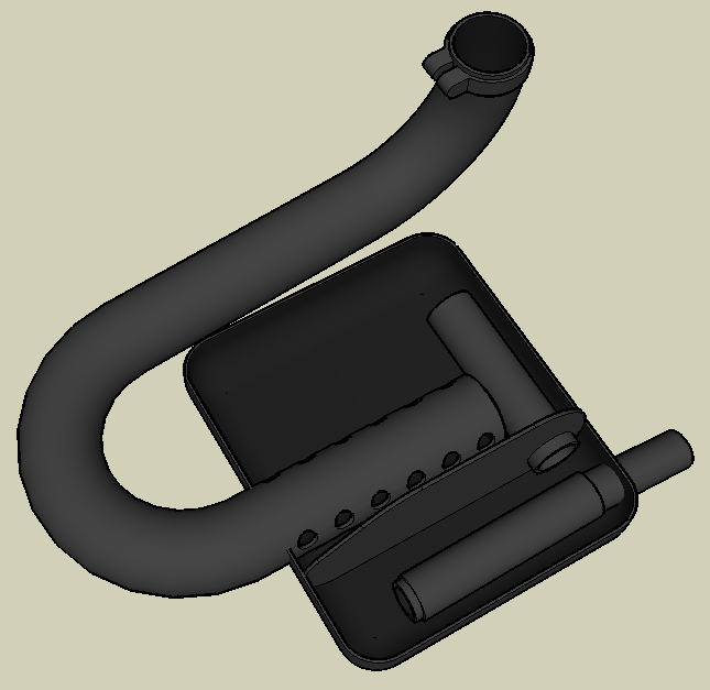

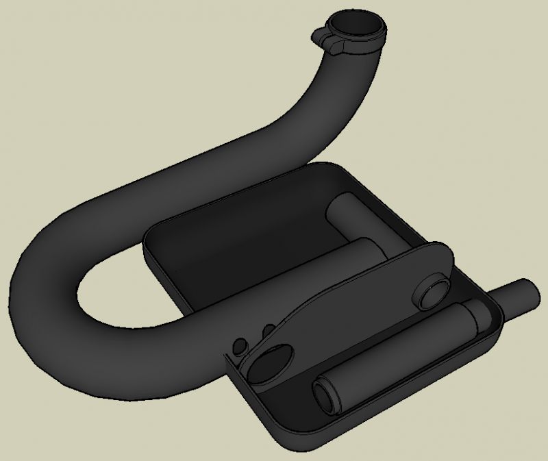

grandeveget ha scritto:
intanto la padella non modificata già di suo fa scaldare abbastanza, se è piena poi siamo messi male! ti consiglio quantomeno una padella modificata: ne guadagni sia in prestazioni che in affidabilità, il tutto con un lieve incremento della rumorosità, che rimane discreta e quindi antisgamo. Se non sai come si fa posso dirti come
Sarei molto interessato, grandevegeta, per quanto riguarda lo svuotamento del padellino lo vorrei fare sul mio 150 original scatalizzato e con getti cambiati.. Lo sento che quando sono in citta tra una sgasata e l'altra scalda però non mi è mai successo nnt..!! PERò penso che acquisterò un po di allungo?.. e ripresa vero? garzie ancora mille..fammi sapere te ne sarò grato!!
Chi va piano va sano e va lontano...ma se hai fretta vai a tutto gas affondando la manetta!!!!
grandeveget
Vegèta
3998 Messaggi
Inserito il - 06/09/2010 : 20:47:05  Mostra Profilo Invia a grandeveget un Messaggio Privato
eccoti servito!
questa è la padella piaggio originale:
73,61 KB
ed ecco come deve diventare
(occhio che il buco va fatto anche sul decibel killer come si intravede)
35,59 KB
oppure su base sito...
sito originale
72,35 KB
sito modificata
34,69 KB
Con queste modifiche non è che la padella diventi un'espansione, ma diciamo che mura un po' meno e poi come dicevamo si mantiene il motore più fresco. Oppure se si ha qualche soldino in più, per avere prestazioni da semiespansione con sound ancora abbastanza discreto e mantenendo dei buoni bassi, ci sono le polidelle oppure la marmitta originale del T5 da adattare a px. Sto preparando un resoconto su queste ed altre marmitte che pubblicherò come prima trance del nuovo database marmtite large a cui sto lavorando (nei ritagli di tempo sigh).
