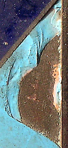

Lo scudetto della mia vespa era come da foto. Si presentava scheggiato nella zona azzurra.
Dopo aver isolata la parte ble con della carta da carrozziere, ho sistemato il danno con del sintofer (stucco per carrozzieri). L’ho affinato delicatamente con della carta a grana sottile (da 400) e l’ho colorato con della pittura per ceramica ad acqua, ovviamente dello stesso colore. La pittura, resistente all’acqua ed alle intemperie, è stata comperata in un negozio di cornici e colori per quadri; costo € 3,50. Il lavoro mi ha soddisfatto che ne dite? (ingrandire la parte dello scudetto)

Queste sono le due foto dello scudetto restaurato. Spero che la procedura sia corretta.
Masand
