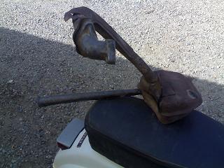

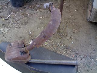

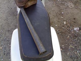

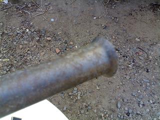

Salve a tutti ieri sera non avendo niente da fare ho pensato da fare una piccola modifica alla vecchia marmitta della mia vespa(50 special)ecco l' ho svuotata e toglto il pezzo du tubo bucato
23,85 KB
22,98 KB
26,28 KB
25,35 KB
di aspetto e me piace però è sempre il tappo di prima ma a parte questo quello che vorrei risolvere è che prima la candela èra quasi nera, ora e quasi bianca:Ho 102 DR 19/19 polini a banana che getti mi consigliate per quella marmitta ? ( ho 78 massimo, 45 minimo la vite aperta 3 giri)

aumenta immediatamente il getto max è piccolo sei quasi al rischio grippata parti metti un 96 poi accendi e prova a far salire di giri il motore se vedi che fatica e sui giri alti borbotta allora devi scendere con un 94 ripeti questa operazione finchè non trovi la giusta gradazione del getto max tene accorgi quando il motore sale bene sui giri alti e smette di borbottare con gas tutto aperto mi raccomando queste prove le devi fare con motore caldo altrimenti non trovi il giusto assetto di carburazione.

ok grazie lo faro al piu presto
