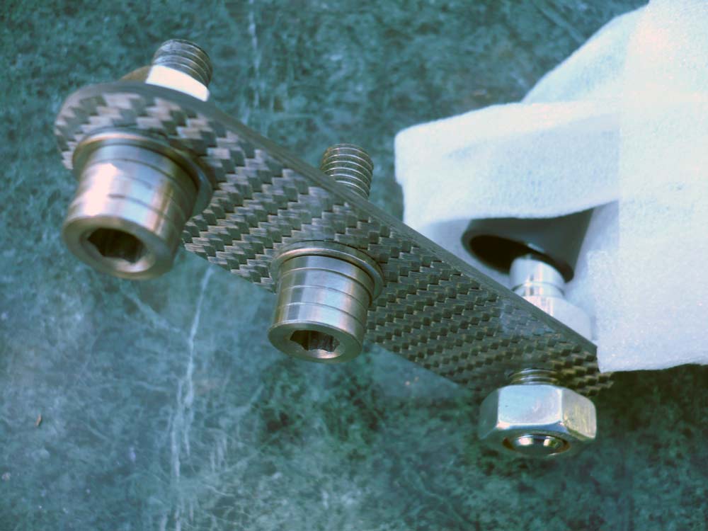

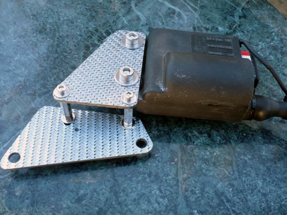

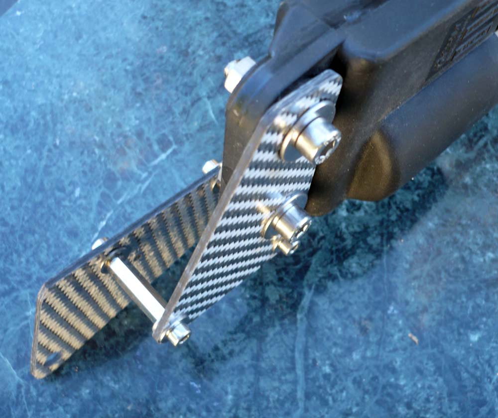

non ti sbagliavi, infatti l'airbox di serie è quello che si fissa con la fascetta circonferenziale. Quindi devo fare 4 fori , sotto quelli esistenti, e dello stesso diametro? allego dei particolari in fibra che ho realizzato, staffa supporto bobina e staffa supporto specchio retrovisore ( le due viti sono in titanio..avanzate dalla mountain bike...)

Bel lavoro...appaga l'occhio e permette di risparmiare quei pochi grammi di peso che renderanno la tua vespa un dragster!!(scherzo eh...passami la battuta stupida)
