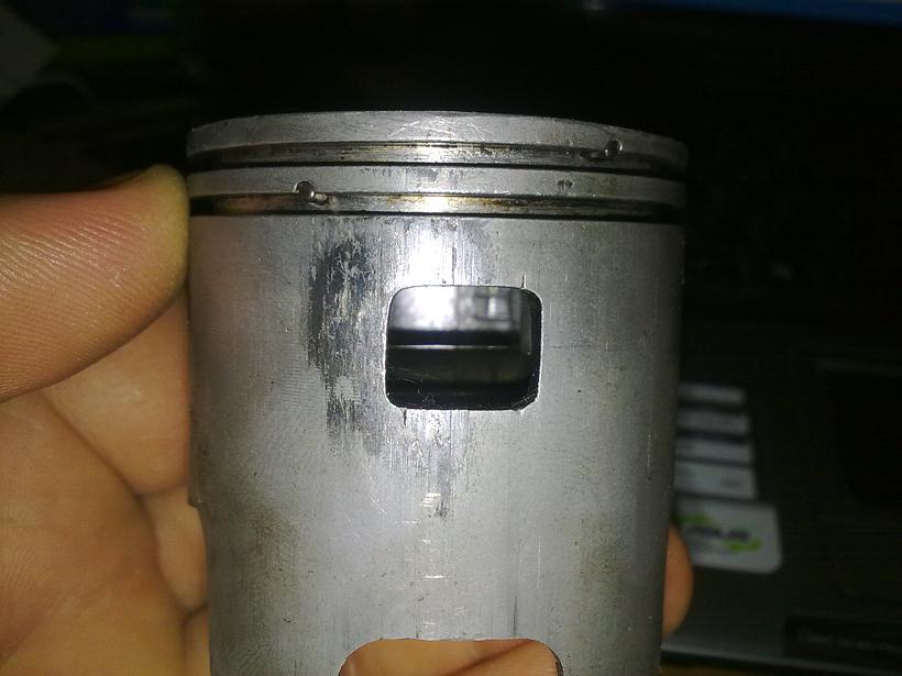

non è che per caso quel 75 è un DR F1? sarei curioso di vedere che finestra/e ha il pistone

Sinceramente non so se è un F1 però ti posso allegare l'immagine del pistone originale che poi ho dovuto sostituire perchè si è rovinato...

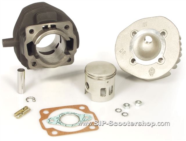

Salve a tutti, stavo pensando di acquistare questo 102 DR anzicchè prendere il polini usato e allo stesso prezzo (quasi) voi che dite puo andare anche se ho i rapporti originali (18/67) e i carter raccordati per il 75 polini?
Ecco dove l'ho trovato
http://cgi.ebay.it/KIT-CILINDRO-DR-EVOL-D-55-cc-102-VESPA-50-PK-APE-50-/310237800363?cmd=ViewItem&pt=Ricambi_e_Accessori_Moto&hash=item483b9d27ab

no vedeno la foto del pistone ti posso confermare che il gt di 75 è un dr base o un racing mentre L'F1 è così

Per il gt di 102 in vendita su ebay il prezzo è allettante non costa poi molto però prima di acquistarlo confronta il prezzo con altri negozi online se trovi lo stesso gt con prezzo più basso è meglio
