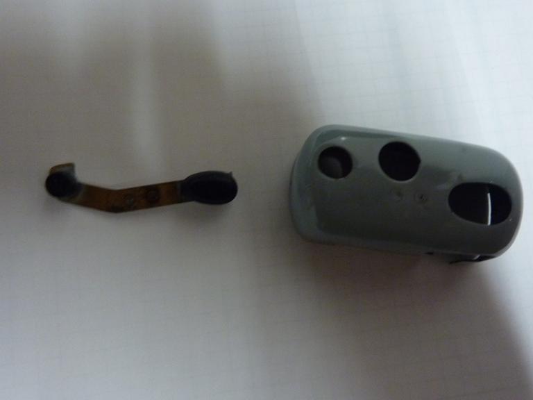

ciao a tutti...
mentre andavo in vespa ho notato che sempre più spesso il clacson tendeva a inserirsi da solo..e a volte la vespa si spegneva...

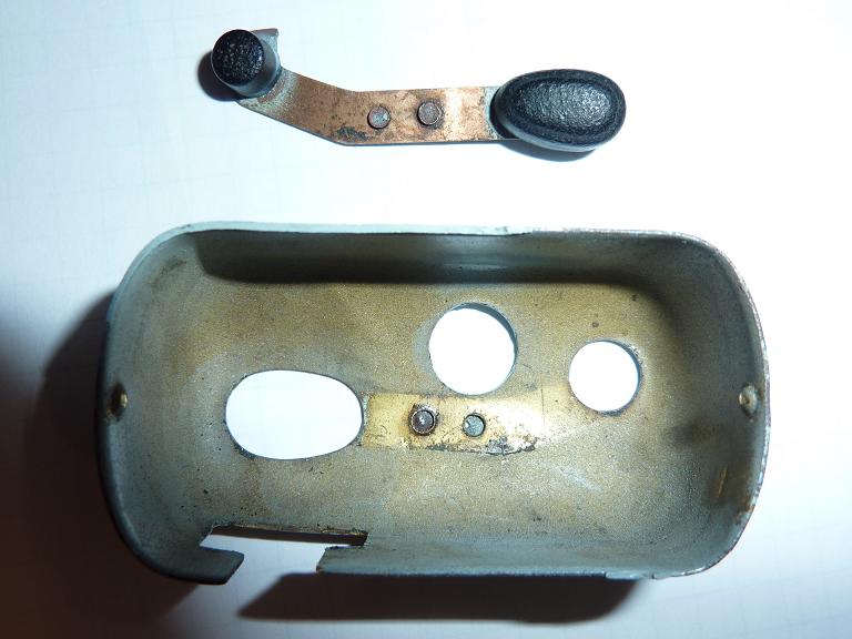

morale della favola...la linguetta in rame porta pulsanti si è staccata dalla sede sul devioluci..
i due cerchhietti aderiscono perfettamente alle due cavità della scatola del devioluci..ma basta un po di pressione e si staccano....non sono solo ad incastro...
come erano fissati una volta?
Colla? stagno...non so che utilizzare...
non vorrei rovinare la vernice della scatola....consigli?

Ciao,
bel problema. Quelli, in origine, credo fossero dei ribattini, forse puoi trovare qualcosa da una ferramenta molto fornita. E' chiaro che la vernice non è salvabile.
Secondo me, ovvio.
Staremo a sentire pareri di più esperti.

Inserito il - 30/07/2010 : 10:21:55  Mostra Profilo  Visita l'Homepage di poeta  Clicca per vedere l'indirizzo MSN di poeta Invia a poeta un Messaggio Privato
saldatura a stagno se tiene e rivernicia il coperchio...
DETTAGLIO quello del DEVIO VNB di pregio...
in molti ripiegano sul commerciale tipo GL (che poi la Gl in verità ha un devio ancora diverso da quello spacciato per GL commerciale!)...
Và recuperato, il dettaglio ripeto è motivo di VANTO!
