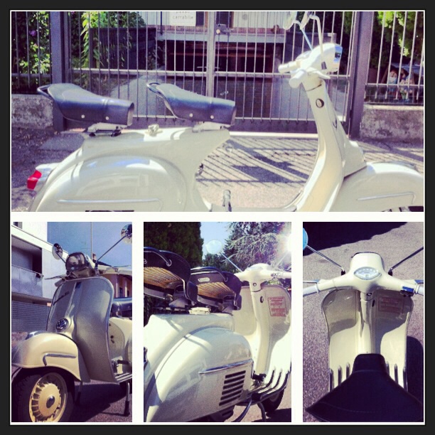

Inserito il - 30/09/2013 : 21:43:12  Mostra Profilo Invia a lezy un Messaggio Privato
Ciao ! Mi sono un po' perso via , devo ancora farvi vedere foto lavoro finito...
154,96 KB
