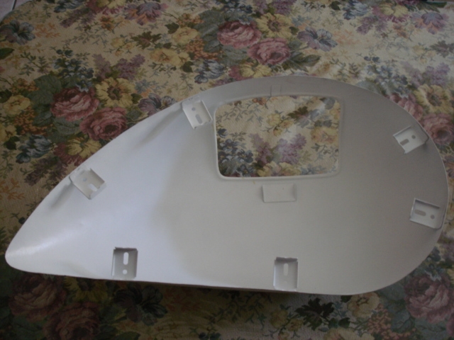

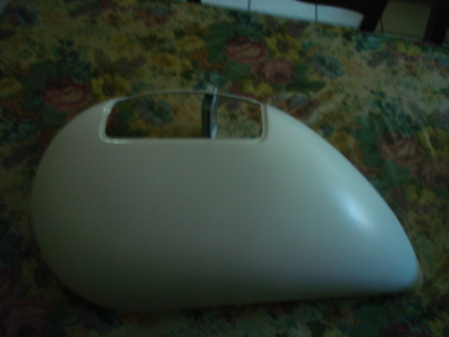

ciao a tutti sto restaurando un faro basso vn2t ma mi manca la pancia sinistra ne ho trovata una su un annuncio sapete dirmi se e quella giusta per la mia vespa? grazie vi allego la foto

Inserito il - 06/07/2010 : 14:51:06  Mostra Profilo Invia a djgonz un Messaggio Privato
sembrerebbe di si.. anche io ne devo riverniciare una e la pancia è come quella in foto...

Inserito il - 06/07/2010 : 15:18:50  Mostra Profilo  Clicca per vedere l'indirizzo MSN di Mazza Invia a Mazza un Messaggio Privato
Anche secondo me è quella giusta!

Inserito il - 06/07/2010 : 15:45:41  Mostra Profilo Invia a alevespa50 un Messaggio Privato
è lei, non ha la nervatura sul fianco cole su la vnb-vbb ecc.

718 Messaggi
Inserito il - 06/07/2010 : 17:00:44  Mostra Profilo Invia a ilovespa un Messaggio Privato
è lei, come quella di una struzzo.

Inserito il - 14/08/2010 : 23:10:23  Mostra Profilo Invia a carlito83 un Messaggio Privato
purtroppo non era lei nelle foto non si vedeva la nervatura

Inserito il - 15/08/2010 : 00:32:15  Mostra Profilo Invia a sgaruffo un Messaggio Privato
e dove si è nascosta?...evidenzia la foto perfavore

Inserito il - 18/08/2010 : 12:28:23  Mostra Profilo  Visita l'Homepage di poeta  Clicca per vedere l'indirizzo MSN di poeta Invia a poeta un Messaggio Privato
Cosa dici è lei!
per modelli FAROBASSO dal 52-53 con sacche in metallo e serie Struzzo e VB1T le V30-33 e simili le hanno difatti in alluminio.
Inserito il - 18/08/2010 : 13:42:29  Mostra Profilo  Visita l'Homepage di mimmo  Clicca per vedere l'indirizzo MSN di mimmo Invia a mimmo un Messaggio Privato
Cosa dici è lei!
Ti contraddico Paolo, la VN1T e a maggior ragione la VN2T avevano le scocche in ferraccio!
Inserito il - 19/08/2010 : 11:01:58  Mostra Profilo  Visita l'Homepage di poeta  Clicca per vedere l'indirizzo MSN di poeta Invia a poeta un Messaggio Privato
Modelli la VN1 e la VN2 farobasso del 54-55.
Se la memoria non mi inganna la Vm1 del 51 le aveva ancora in alluminio.
Chiedo conferma però, non sono certo al 100%.
