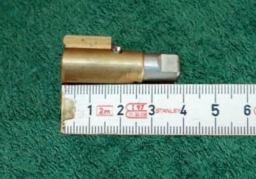

2) il bloccasterzo che monta la 50 R è il modello LUNGO. Il nottolino è d'ottone con la parte terminale (quella che si innesta nella forcella) in ferro zincato.
Il parapolvere deve avere la SOLA scritta NEIMAN disposta a cerchio.
Credo che il bloccasterzo che hai tu sia il modello CORTO che veniva montato fino al 1967. Il coperchietto parapolvere con la scritta DRP era destinato ai bloccasterzi corti;

Questo è il bloccasterzo che devi montare:
