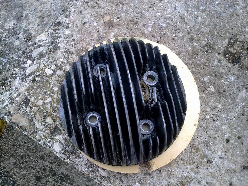

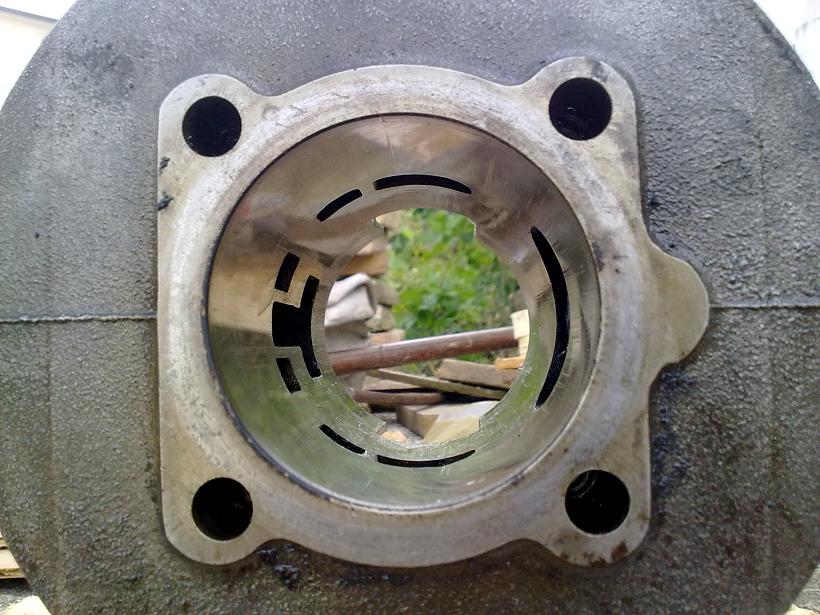

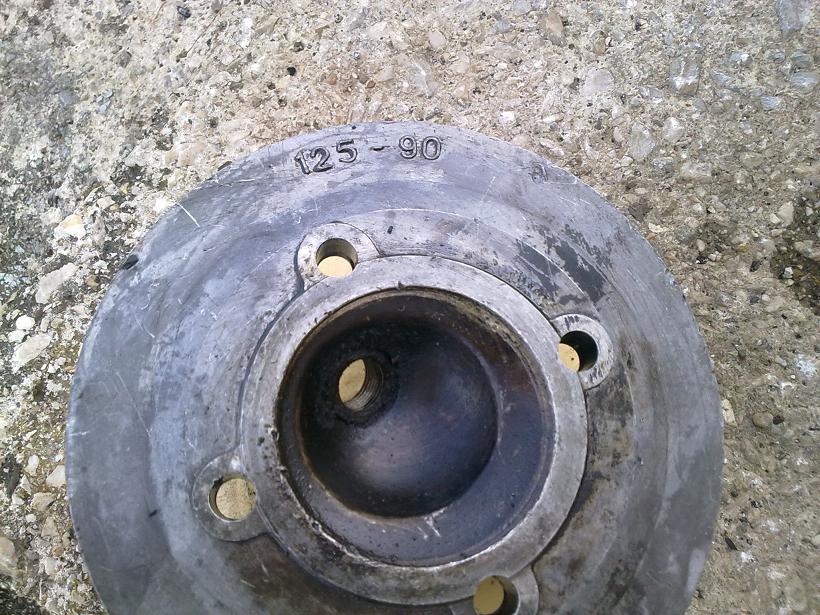

Altro che 102, mio cognato si è presentato ieri sera con un 125.
Non conosco la marca però, pulendolo ho visto che sul cilindro c'è la scritta PM, nella parte interna del pistone c'è la scritta POLINI e sotto la testata c'è la scritta 125-90...
Di quale motore si tratta?
Ecco qualche foto:
115,18 KB
75,41 KB
99,65 KB
71,27 KB
73,78 KB
158,11 KB
139,47 KB
awe
Città: Costermano
4178 Messaggi
Inserito il - 14/08/2010 : 13:03:27  Mostra Profilo Invia a ACvespaDC un Messaggio Privato
è il classico polini 130e non sembra avere particolari segni in canna.

Inserito il - 14/08/2010 : 14:14:59  Mostra Profilo Invia a ACvespaDC un Messaggio Privato
so solo che la testa non è sua,ma è piaggio
