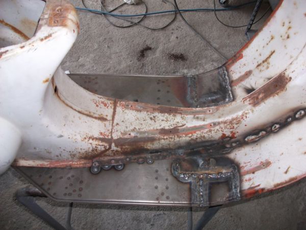

Pedana nuova.......la vespa era in condizioni pietose
69,65 KB
Guardate adesso........

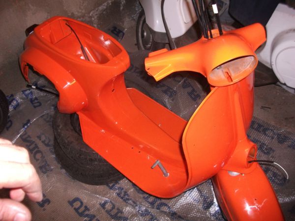

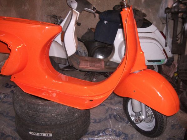

altre foto......
Vi piace?
52,19 KB
79,64 KB
Cominciamo il rimontaggio
65,79 KB

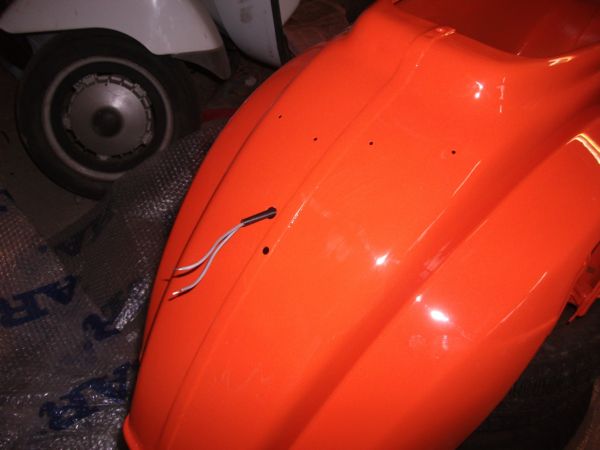

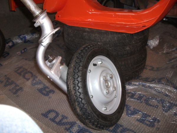

montaggio parafango,forcella con ammortizzatore nuovo
68,23 KB

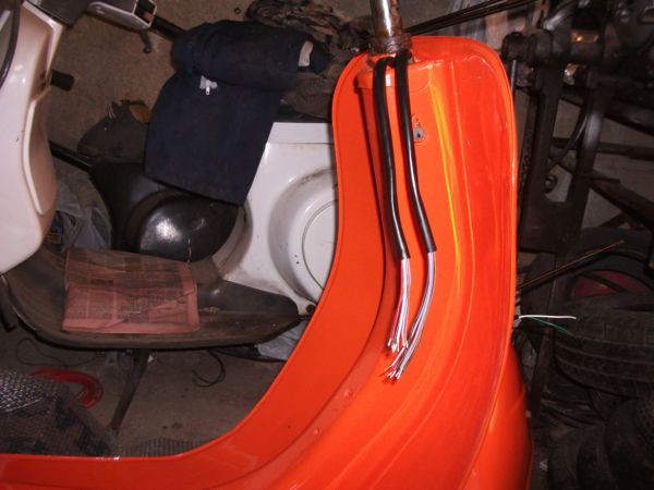

....Installazione nuovo impianto elettrico
61,39 KB
49,14 KB

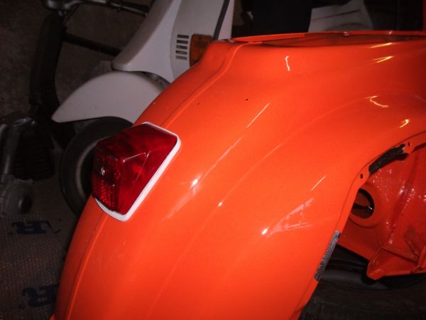

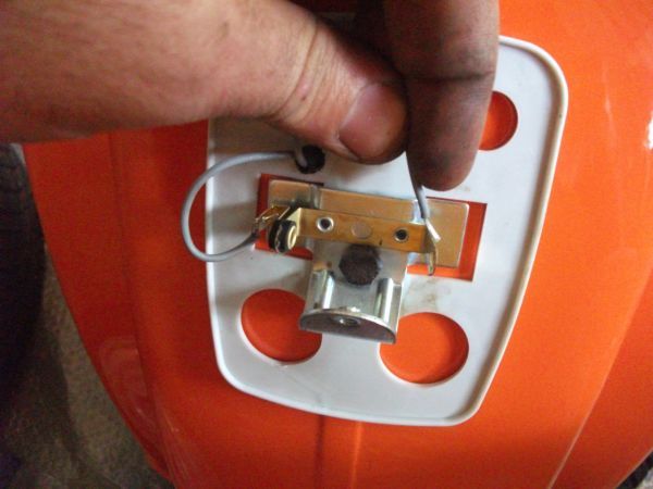

...e adesso montiamo il fanalino posteriore nuovo..
Daniele50N
Prov.: Messina
Città: Messina
55 Messaggi
Inserito il - 20/05/2010 : 22:41:07  Mostra Profilo Invia a Daniele50N un Messaggio Privato
49,07 KB

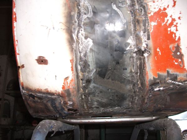

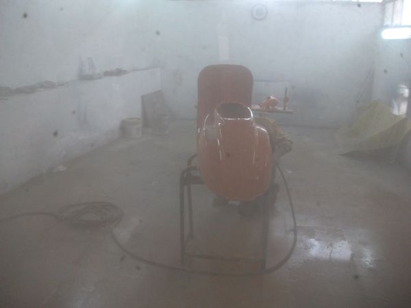

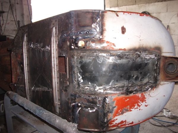

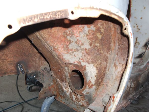

Saldature a filo continuo,stuccatura leggera e fondo...verniciatura

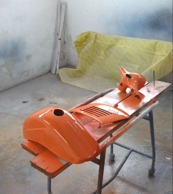

cofano motore nuovo...da verniciare
56,43 KB
.....e adesso è nel forno....colorazione arancio

Inserito il - 21/05/2010 : 10:05:34  Mostra Profilo  Visita l'Homepage di poeta  Clicca per vedere l'indirizzo MSN di poeta Invia a poeta un Messaggio Privato
La serie OM DGM andava in TINTA, il numero telaio invece su FONDO GRIGIO, non vedo foto del telaio sabbiato, è venuta bene ma se non è sabbiata è un PECCATO!
PEccato anche per il fondo della tabella numero telaio...
Chidere prima NO!
Siamo sempre tutti bravi, anzi bravissimi, ma certi dettagli ci sfuggono, ci voleva davevro poco a far meglio...
Verrà BELLA, solo BELLA.
Inserito il - 21/05/2010 : 12:13:20  Mostra Profilo Invia a djgonz un Messaggio Privato
be forno... insomma...
cmq è venuta molto bene

Inserito il - 21/05/2010 : 20:21:13  Mostra Profilo Invia a Daniele50N un Messaggio Privato
Chidere prima NO!
Capisco le tue osservazioni ...ma già è un miracolo che ancora si legge il numero telaio,figuriamoci se spruzzavo il fondo grigio sui numeri
Comunque ,è vero che la sabbiatura è importante per eliminare ogni traccia di ruggine anche nei punti più reconditi e irraggiungibili...ma c'è da dire che a Messina nessuno esegue tale pratica!
Pensavo di acquistare una sabbiatrice...ma non ne vale la pena a mio parere!!!

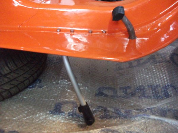

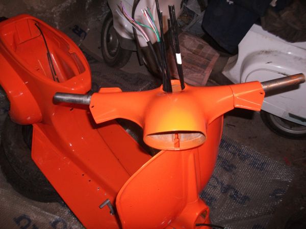

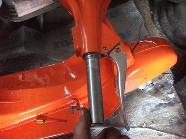

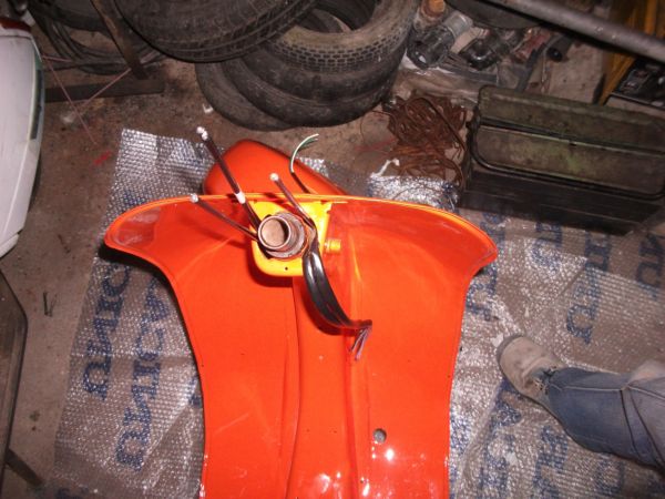

montaggio sterzo e comandi acceleratore e cambio.....
61,75 KB
69,28 KB
...continua..
67,4 KB

Spero vivamente che prima della verniciatura tu abbia almeno cercato di toglierne una buona parte di ruggine altrimenti con il tempo se non hai dato nemmeno il primer e il fondo ti riaffiorerà la ruggine rovinando nuovamente il telaio.
