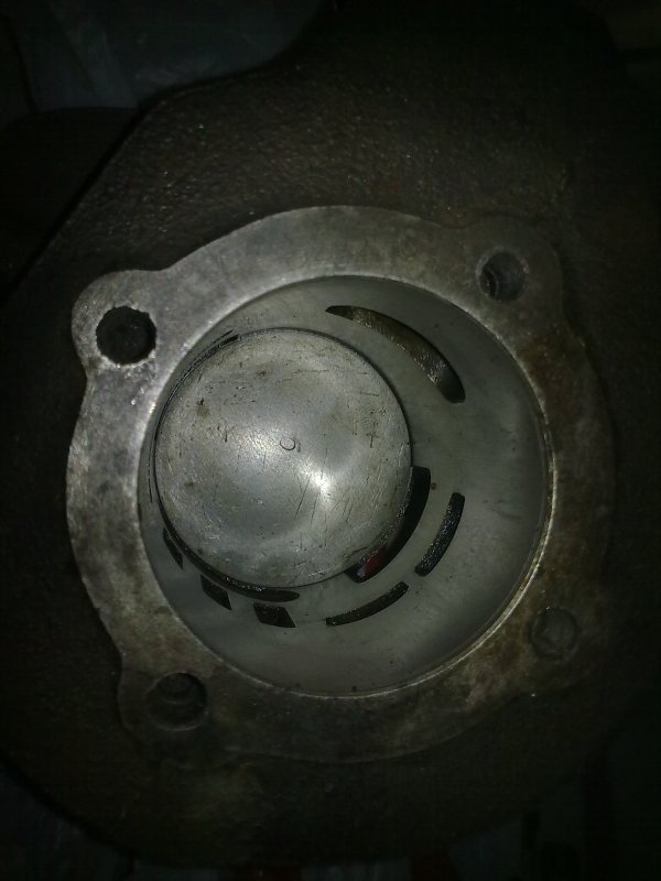

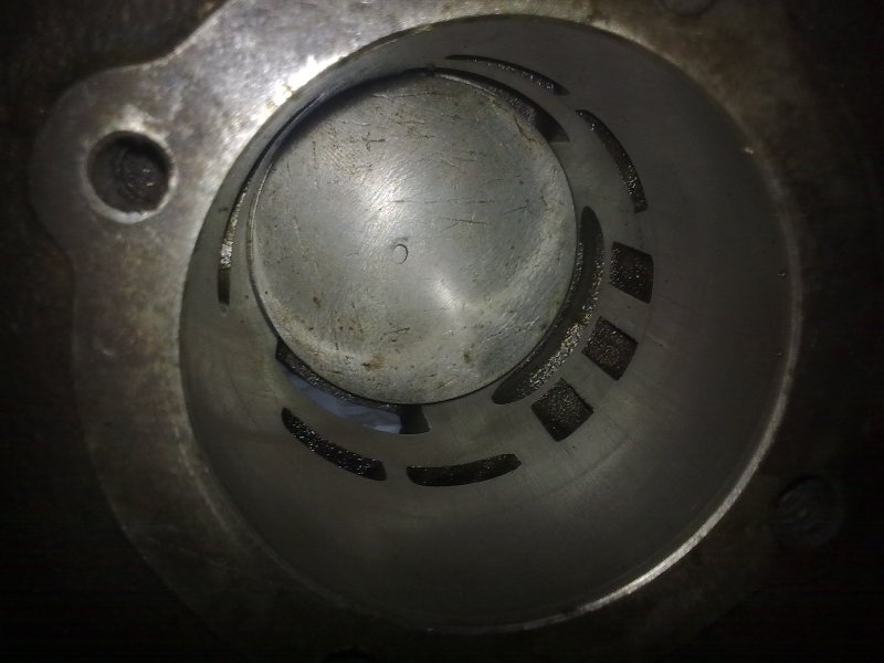

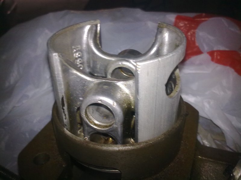

Inserito il - 16/05/2010 : 17:37:49  Mostra Profilo Invia a Vespa_HP un Messaggio Privato
allora, ascolta, nn è ke vorrei montarlo io, ma è ke quando me l'hanno venduto mi hanno detto ke si montava cn albero motore originale!
Ecco le foto...
66,32 KB
67,53 KB
69,58 KB

Inserito il - 16/05/2010 : 17:52:21  Mostra Profilo  Clicca per vedere l'indirizzo MSN di tesko Invia a tesko un Messaggio Privato
per me è un 102 malossi aspirato al cilindro. di conseguenza non è ne un 130 ne un doppia aspirazione!
Inserito il - 16/05/2010 : 18:14:34  Mostra Profilo Invia a djgonz un Messaggio Privato
con l'albero motore originale si, ma quello del 125... mica quello del 50...
sempre se quel gruppo termico è 130...
