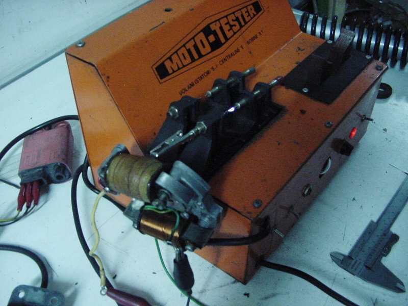

Un bel Video semmaI CON QUALCHE SCINTILLA!!!!
niente video, foto!

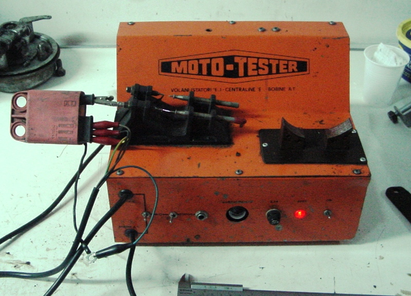

Iniziamo con una centralina PK:
poi una classica Femsa:

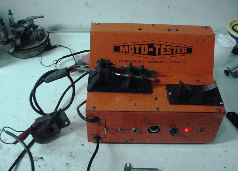

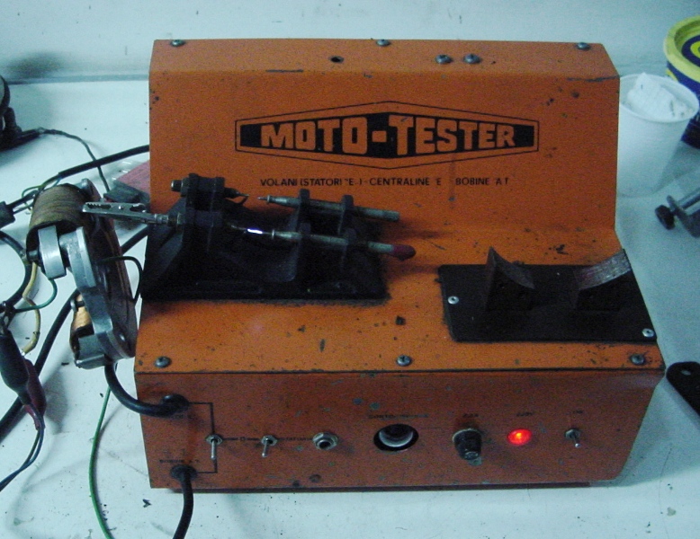

indi una bobina AT interna:

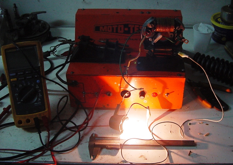

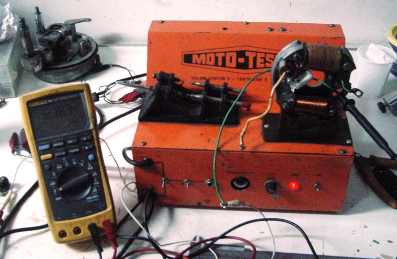

prova strumentale della bobina luce:
e prova sotto carico:

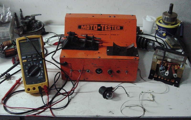

e parte del mio banco "test elettrici":
inutile dire che il "MOTO TEST" di poeta fa la parte del leone
