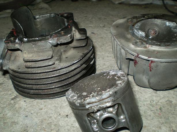

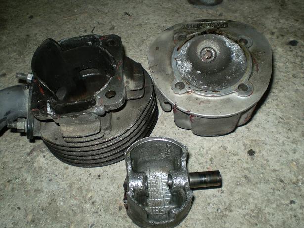

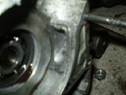

Inserito il - 08/04/2010 : 23:18:12  Mostra Profilo  Clicca per vedere l'indirizzo MSN di paolo94 Invia a paolo94 un Messaggio Privato
Ne siete sicuri?? Ciò che vedrete è abbastanza scandalizzante, i lavori non erano molto ben fatti ma il suo lavoro lo faceva benissimo!!
27,31 KB
68,54 KB
66,24 KB
La finestra era allargata lateralmente come quella sul cilindro e abbassata di cirva 3/4mm...
