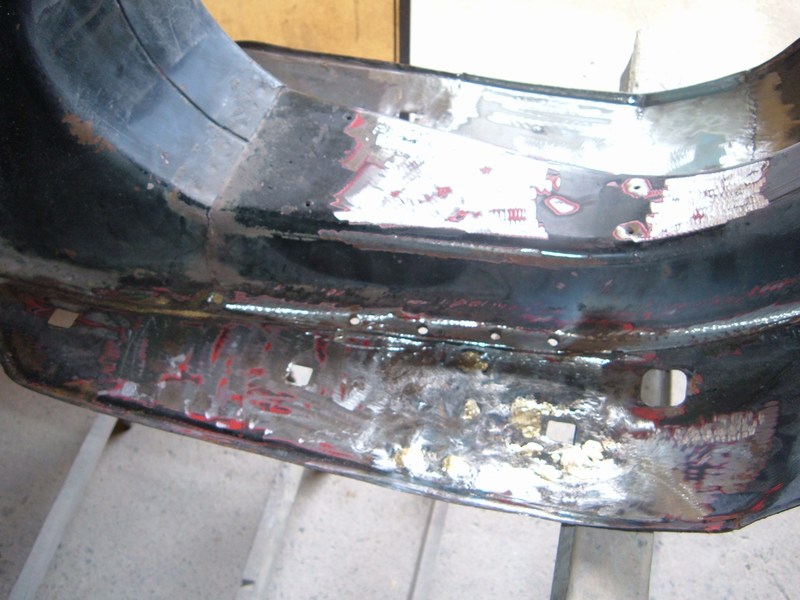

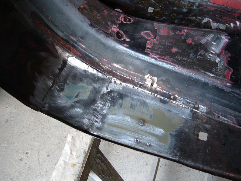

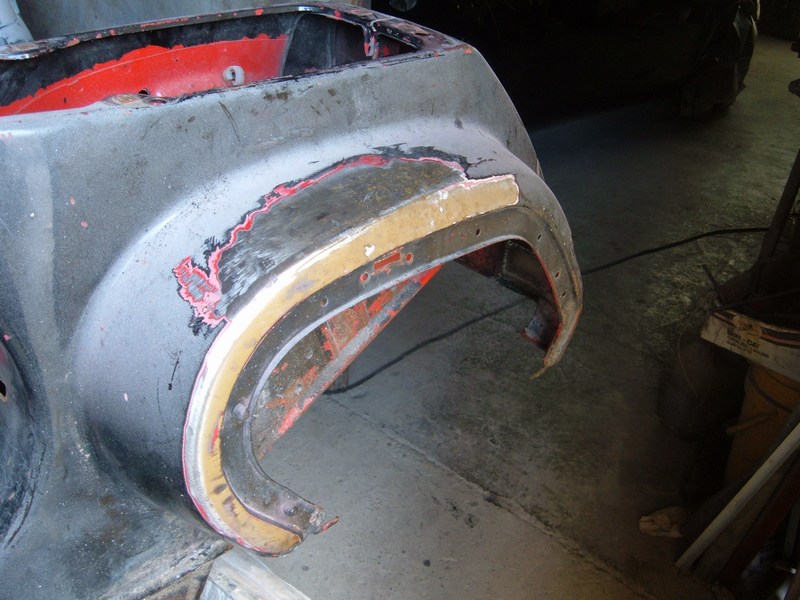

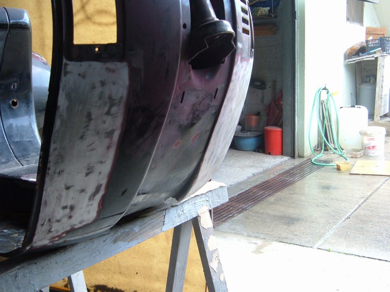

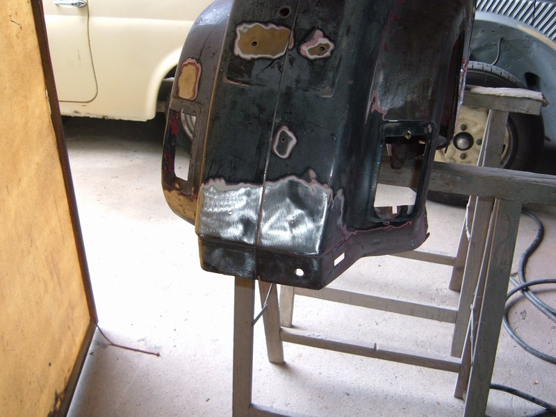

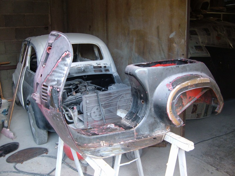

Finito il restauro della px mi accingo a fare un altro restauro... ma stavolta sarà di un mia... dopo l'ennesima trattativa special andata male, ho deciso di lasciar perdere e tornare ad essere un PIKAPPISTA
infatti la in questione è una pk xl dell 85
la l'ho già smontata e battuta... stavolta infatti ho preferito prima battere poi sabbiare...
la farò blu metallizzato e monterò un bel 130 polini
eccovi un po di foto:

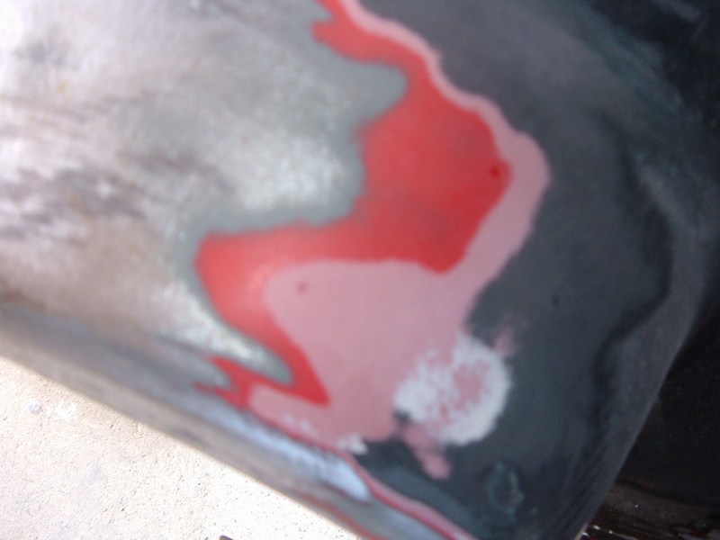

e ora un dubbio che mi è venuto, come potete notare dalla foto, la parte rossa è la vernice originale, il bianco credo sia fondo ma il rosa che caspita è? antiruggine? mi sembra strano...

Dj sai che anche io quando ho dovuto togliere parte della vernice dello scudo per battere, stuccare e ridipingere, avevo trovato anche io tra il fondo grigio e la vernice bianca, uno strato rosa...bha non so cosa sia...
Inserito il - 11/03/2010 : 21:20:52  Mostra Profilo Invia a djgonz un Messaggio Privato
è stucco... a detta di mio padre quello è uno stucco usato tra gli anni 80 e 90...

vecchio stucco poliestere....le fiat 500 ne sono piene
Inserito il - 12/03/2010 : 08:29:02  Mostra Profilo  Visita l'Homepage di poeta  Clicca per vedere l'indirizzo MSN di poeta Invia a poeta un Messaggio Privato
Quoto TONY è stucco ROSA come in uso ani fà...
