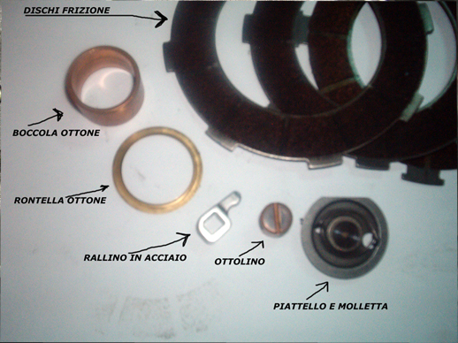

volpe125 ha scritto:
monta il pacco a 6 molle con ingranaggio 20 -26 volevo sapere devo cambiare la frizione perche era incollata volevo sapere se devo cambiare anche i dischi in ferro
una volta che hai smontato cambia tutto quello che vedi un foto.
255,52 KB
i dischi d'acciaio se non sono troppo danneggiati li puoi rimontare.
nel tuo pacco frizione e con corona da 68 puoi montare i pignoni 21 e 22
