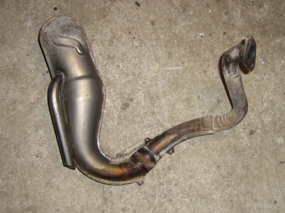

ciao a tutti, dispongo di una proma per 50 special, ma la vorrei montare sul mio pk, qualcuno są se in commercio vendono il collettore per adattare questa marmitta al pk?
240,06 KB
come potete vedere il colletore non riesce a passare sotto la parete che ha in pił il pk!

vabč ma in questa foto č stortissimo! va girato di 180° in senso antiorario... e non ditemi che ho detto una cazzata perfavore

esisterebbe il rarissimo collettore per pk per l'ultima versione di proma (la polymer con silenziatore) ma vallo a trovare! potresti fare taglia e cuci col collettore oppure tagliare un pezzo di telaio
