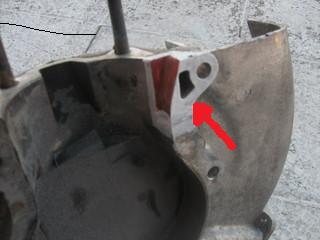

io sto preparando la mia sprint 150, voglio montargli un pinasco 177. il cilindro ha 3 travasi mentre i miei carter ne hanno solo due. ho gia eseguito il lavoro di apertura terzo travaso ma volevo chidere un consiglio:
non posso tappare con un punto di saldatura quellq sacca d'aria che c'e' su entrambi i semicarter per ottenere un terzo travaso piu generoso? perche' ho visto che sui carter della sprint veloce che escono gia' con i 3 travasi, questa sacca non c'e'!?!
inserisco la foto della sacca d'aria:

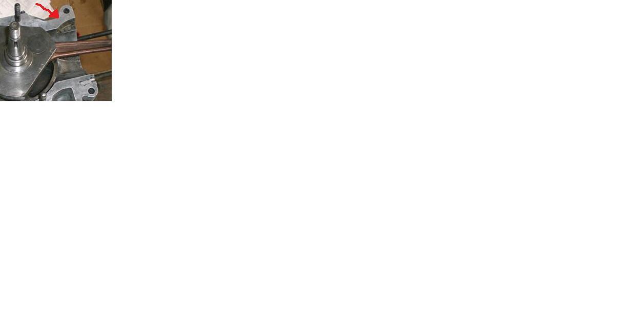

mentre questo e'il semicarter di una sprint veloce:
21,92 KB

ciao, non so bene cosa sia quel foro sotto, non l'ho mai visto, in ogni caso raccorda fino alla luce per evitare scalini, ma non complicarti la vita ,anzi,il travaso come lo hai fatto va piu che bene

ciao grazie per la risposta.. quello nella foto non e' il mio semicarter, e' quello della faq di poeta.. io ho fatto anche un riporto di materiale perche' il nuovo cilindro sbordava dal piano d'appoggio e il 3° travaso e' piu grande di quello che sono riuscito a scavare per via di quella sacca li', di conseguenza si forma uno scalino.. e per quello che vi chiedevo se potevo tappare quel foro li'...
