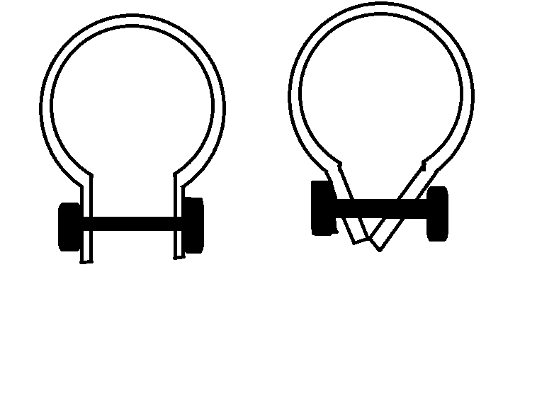

Oggi sono riuscito a rimontare la marmitta sulla mia vespa px dopo che si è sfilata dal collettore mentre viaggiavo nel paese.La vespa in questione è un px e la marmitta è una simoni cromata espansione.Praticamente ho notato che dopo averla fissata c'è un problema sulla fascetta che stringe il collettore al gt.Dopo un certo punto il perno non va più e questa si deforma (cosa che non succede con l'originale e ho fatto un disegno per illustare la situazione).Comunque oltre al rumore mi hanno consigliato di fare una prova per verificare il corretto montaggio della marmitta:ho tappato la marmitta con la vespa in moto e teoricamente se non ci sono perdite la vespa dovrebbe spegnersi.Nel mio caso perde colpi ma tende a mantenere il minimo senza spegnersi.quindi credo che il mio problema sia nel serraggio del collettore,che causa rumore,fuoriuscita di olio e cosa più grave ho sempre la paura di perdere la marmitta per strada :)Ho fatto un disegno per illustrare il problema al collettore.

se c'è il bullone che la fissa al braccio del carter in teoria non dovrebbe neanche staccarsi dal collettore...comunque prova a cambiare bullone. Alla mala parata cerca da un ferramenta una fascetta di quelle di ferro spesse da mettere al posto della sua

Si ma non credo che il problema sia il bullone che stringe la fascetta perchè è questa che si piega quando stringo.Ma come faccio a controllare che non sfiata?perchè fa molto rumore.Infatti vorrei sostituire e nel caso aumentare la lana vetro nel silenziatore ma non so se risolvo qualcosa.Il rumore è molto molto forte rispetto all'originale ma anche per semopio alla polini che ho sulla 50 special.
