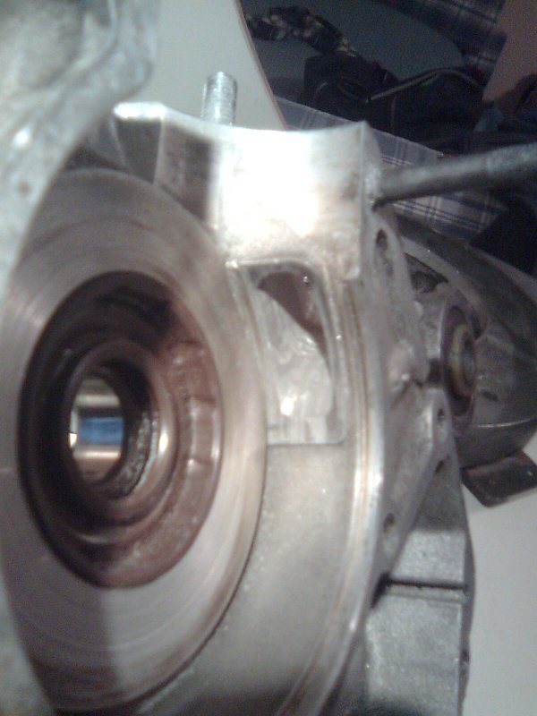

Inserito il - 14/01/2010 : 22:55:34  Mostra Profilo  Clicca per vedere l'indirizzo MSN di mikele Invia a mikele un Messaggio Privato
66,86 KB
ecco è cosi come la valvola del motore di giogalle
antospecial
1007 Messaggi
Inserito il - 14/01/2010 : 22:56:33  Mostra Profilo  Clicca per vedere l'indirizzo MSN di antospecial Invia a antospecial un Messaggio Privato
se passi il dito le righe si sentono o no?

Città: pompei
603 Messaggi
Inserito il - 14/01/2010 : 23:02:53  Mostra Profilo  Clicca per vedere l'indirizzo MSN di mikele Invia a mikele un Messaggio Privato
non ci ho fatto caso..ma la devo finire di lavorare e pulire

Inserito il - 14/01/2010 : 23:17:02  Mostra Profilo  Clicca per vedere l'indirizzo MSN di antospecial Invia a antospecial un Messaggio Privato
mikele ha scritto:
comunque se monto la banana devo spessorare di 1mm o non spesorare proprio??
esatto
ma se la valvola, da come nei hai parlato è sana tienila e non mettere il lamellare
