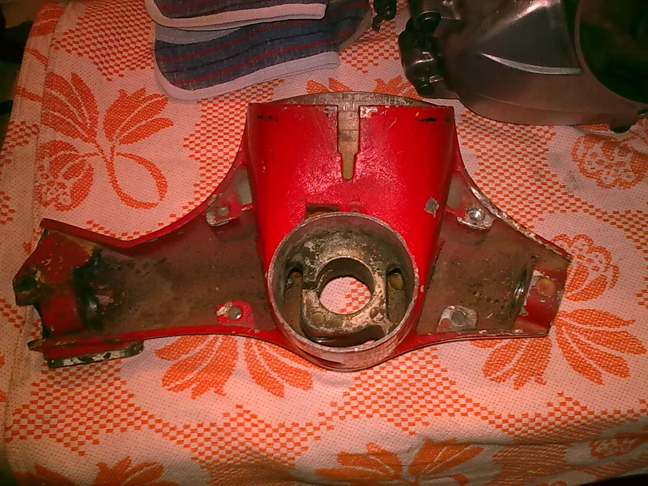

ho un dubbio sul faro anteriore della vespa 50 corta del 64 o meglio sull'alloggiamento nel manubrio:
quanto misura il diametro dell'alloggiamento del faro nel manubrio? io ho misurato 115 mm ma in vendita se ne trovano da 90, 95, 105, 115 mm...
mi date una mano a capire?
grazie a tutti anticipatamente!

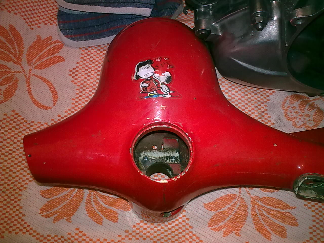

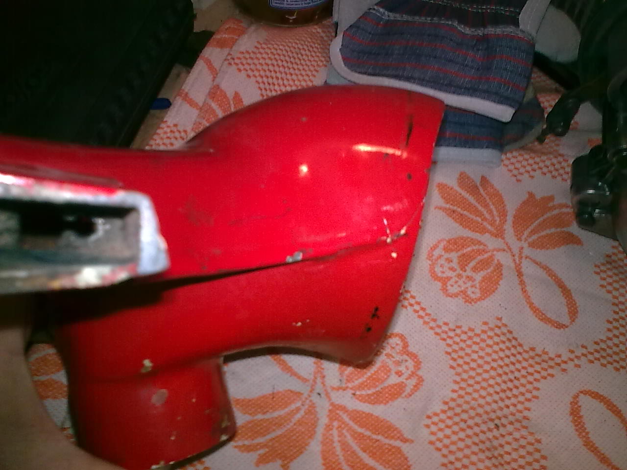

grandissimo alfred! la risposta che cercavo...
allego tre fotine per togliermi ogni dubbio...
