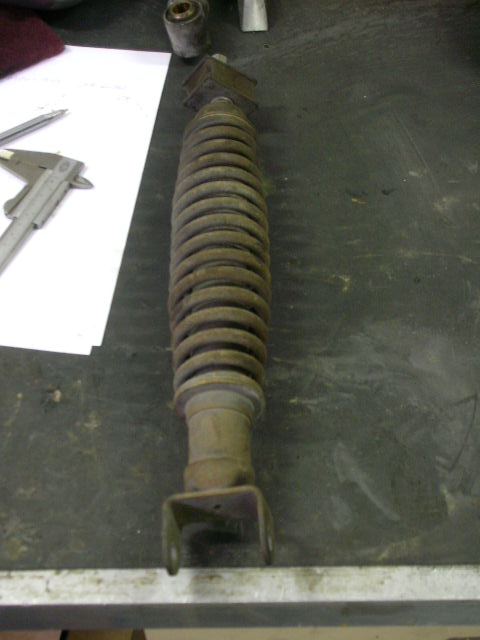

CIAO A TUTTI vorrei un vostro parere su come restaurare questo ammortizzatore da notare che fa parte di un V5B3T del 75 ualcuno mi puo aiutare? come al solito grazie in anticipo.

ma funziona bene?
io li compro nuovi sempre e poi li rivernicio...

ciao dj per nuovi cosa intendi? secondo te cosa puo non andare?

intanto inizia a lavarlo tutto con diluente, dovrebbe comparire la zona ramata sul basamento e sulla calotta
intendo nuovi
secondo te fuonzionerà bene un ammortizzatore che ha più di 30 anni?
sarà a dir poco scarico...

lo chiedevo perche vedo che qua cercano di salvare tutto ci ho provato anche con questo

ma per la cronaca sono smontabili?
certo!
Si vede subito se l'ammortizzatore è scarico o no, basta premere e sentire la durezza.
Dipende da te, o lo metti nuovo e sei apposto, oppure tieni il suò e quando scoppia lo sostituisci.
Può durarti altri 10 anni se è stato trattato bene.
Smontabili?
Si, in 2 parti.
Trovi la molla come ricambio o l'ammortizzatore senza molla.

GRAZIE tony solo una cosa per riprodurre il ramato coe dicevi cosa devo fare?

sul trattato bene non lo so come pareva ad un esame poco approfondito smbrava fosse una vespa che si era tenuta molto bene per lo stato della carrozzeria ma poi una voltA aperto il motore il cilindro era gai stato rettificato piu di una volta ed la frizione c era veramente poco e i gommini di battuta della messa in moto uno era frantumato il che mi da da pensare che cmq sia la vespa avesse un bel po di km quindi deduco che anche la sospensione sia un po affaticata cmq la smonto poi vedo che succede

lammo post di una Special è immortale!
Uno su cento esplode e di certo ha avuto una vita passata a fare salti nei prati!
Se funziona...
NULLA è meglio dell'originale.
