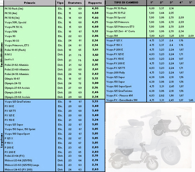

Ottimo enzo...rapido e preciso
La 21/76 d.d. è prodotta da RMS e Surflex...se vuoi inserirlo..

ok Carlo,, lo rimessa corretta nei dettagli,

c'è un altro errore: la pk 50 N ha la 14/69

Si è vero, mi era sfuggito. E cmq, a essere ancora più pignoli, quella vespa, prodotta nell'89-90, non si chiamava più PK ma solo 50n

ok ho corretto di nuovo sullo stesso messaggio di prima,,
se ne trovate ancora buttatela nel cesso stà scheda
Infatti, solo che per evitare equivoci bisogna o specificare N dell'89 oppure metterci pk davanti. Continuando a precisare la rush sarebbe "pk xl rush". Poi ho una serie di dubbi: le pre-special non avevano tutte la 18/67 con ruote da 9 come anche la prima special 3 marce, mentre è stato nella special da 4 marce che sono state introdotte le ruote da 10 con 16/68? Nella scheda e nella faq delle rapportature per small (anche su vespahp.eu) mi pare di vedere cose diverse. Poi sbaglio o la prima pk senza frecce era vespa pk 50 e basta (mentre la pk s è la successiva con le frecce)? E che rapportatura aveva? Già la 15/69?

ah enzo hai aggiornato la rapportature della pk N ma hai lasciato il numeretto del rapporto sbagliato...

Ok, Modificato pure quello...

Metto la discussione "in rilievo" per un pò, poi se nessuno ha altro da aggiungere fra un pò magari la spostiamo nelle FAQ
