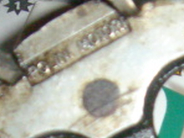

Salve a tutti! Domenica passata al mercatino dell'usato rionale ke fanno nella città vicina al mio paese (taranto), hotrovato questa stupenda campana 23/60 POLINI!! Ad un prezzo veramente eccezionale ed inimmaginabile me la sn portata via, assieme ad un pcco frizione a 4 dischi cn molla rinforzata...KE FORTUNA!!
Ora volevo chiedervi...cm faccio ad accertarmi ke questa campana sia ok? Come mi consigliate di pulirla al meglio?? entanto vi posto un paio di foto... ;)

Non montare la 4 dischi su quella campana se non vuoi condannarla a morte! Solo dischi in ALLUMINIO polini.
Comunque dalle foto non sembra che sia usurata, anzi.
Di solito si controlla la bronzina e lo stato delle sporgenze dove appoggiano i dischi (non so se mi sono spiegato), non devono essere piene di solchi.

un bel pò di anni fà ne montai parecchie sulle special ovviamente elaborate,le prestazioni aumentavano e pure il classico fischio dei denti dritti,
lunica beffa e quella che e priva di parastrappi, e deve montare per forza i dischi frizione in alluminio,se no i dischi normali trancerebbero il cestello di battuta della campana stessa ,
in sostanza e bella e prestazionale ma dura poco,
oggi montantola su un motore small con gt M1 penso che si demolirebbe con due colpi di acceleratore

Beh diciamolo...non è proprio tra i prodotti più riusciti di "mamma" Polini Cmq quella in foto sembra in buone condizioni e, montata con i suoi dischi Polini, non darà problemi...

già come detto da Carlo75 Quella campana non è stata un gran successo della Polini
se non ricordo male la polini a fatto oltre la tua pure la 21/62 e la 24/58 sempre DD in alluminio,
consiglio di montare con 130cc ben sistemato,con cilindrate minori non tira ,
L'85DR lo devi dimenticare con questa campana,anche se monti il 19/19 e le dovute modifiche,forse con una 24/72 magari!!!a secondo dei gusti,io ad esempio su un 85cc monteri la 22/63.
per quando riguarda lo sfrizionare, significa che con il motore alto di giri premi e lasci di scatto la frizione,questi strappi non venendo assorbiti dall'inesistenti parastrappi,danno la botta diretto sui dischi frizione che essendo di alluminio va a finire che si tranciano dalle alette,
con un uso regolare della frizione dovrebbero durare un pò di più.
Tieni presente che i denti dritti fanno fischiare il motore,che agli inizi ti può sembrare divertende ma poi può stancarti,
in oltre il fischio e parallelo ai giri del motore mette in evidenza l'elaborazione.
Poi fai come vuoi.......magari fai delle prove,con il 125cc magari con carburo 24,ma con la marmitta originale HP e da escludere,il minimo che puoi montare e una semiespansa a banana.
