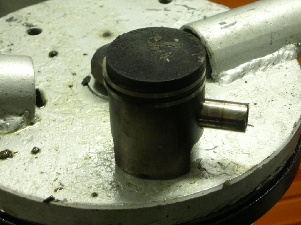

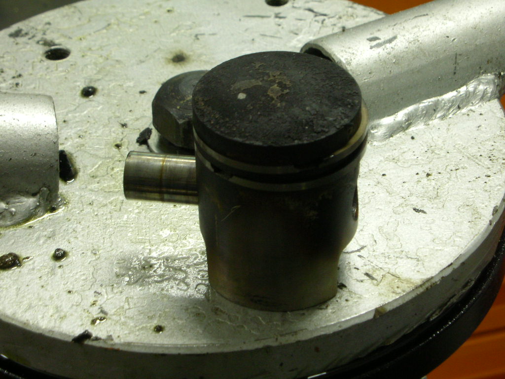

ariciao a tutti come si fa a togliere le incrostazioni dal pistone??????????

Io ho lasciato a bagno il pistone nella benzina per un giorno, poi carta grana 1000 e benzina.Poi ho cambiato anche le fasce. Forse ho sbagliato , agli esperti la parola..

Una bella spazzolata e fasce nuove.

Carta 1000 e bagna di olio.
Viene una meraviglia...
Poi fasce nuove ovviamente! ;)
Inserito il - 12/11/2009 : 11:12:38  Mostra Profilo  Visita l'Homepage di poeta  Clicca per vedere l'indirizzo MSN di poeta Invia a poeta un Messaggio Privato
lE CROSTE IN TESTA CHE SON LE PIù SPESSE GRATTALE VIA CON LA LAMA DI UN TAGLIERINO, POI ABRASIVA DA 1000 E OLIO...
fasce nuove e G spinotto anche....gabbia a rulli?

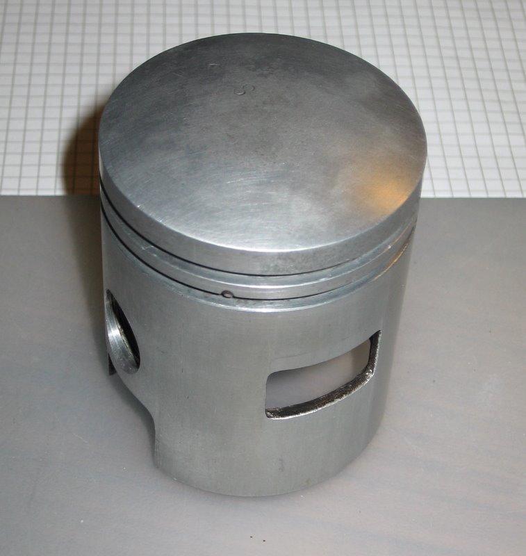

Il mio è venuto con la paglietta da lavare i piatti e fulcron, per la testa ho usato il dremel con pazzola in ottone nei punti piu difficili.
Ecco com'è venuto
70,16 KB
un bel trattamento al teflon e diventa "eterno",almeno secondo il mio meccanico

bellissimo lavoro

Grazie!!
Impallinare con microfere di vetro solo la testa del pistone uniformandolo puo servire a non fargli attaccare la cracia?

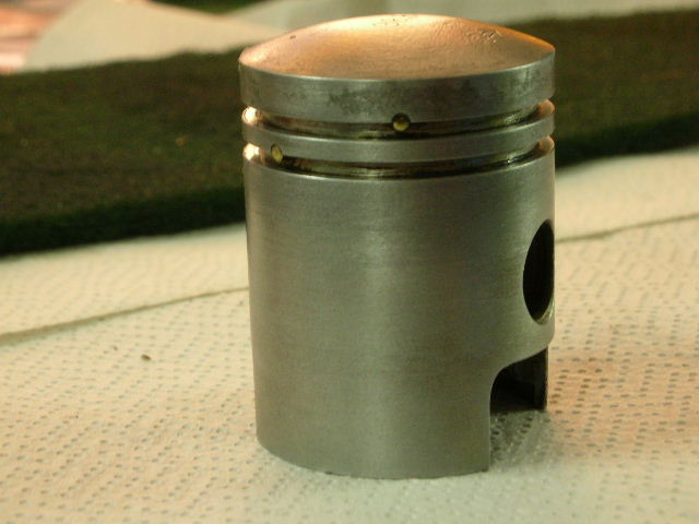

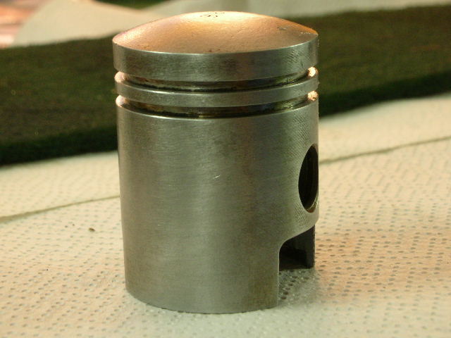

78,78 KB
75,79 KB
salve sono di nuovo qua allego altre foto del pistone pulito ma mi ritrovo che non sono totalmente sodisfatto del lavoro potete darmi consigli? cosa ne pensate? grazie cesare

Inserito il - 08/12/2009 : 18:11:13  Mostra Profilo Invia a djgonz un Messaggio Privato
che c'ha che non va scusa?
cesare1968
pk50xl rush
Città: crespellano
1008 Messaggi
Inserito il - 08/12/2009 : 18:15:05  Mostra Profilo Invia a cesare1968 un Messaggio Privato
no chiedevo a voi se è pulito bene o no
cesare lelli
Inserito il - 08/12/2009 : 20:34:45  Mostra Profilo Invia a djgonz un Messaggio Privato
x me va benissimo
