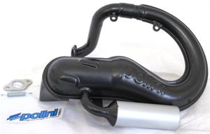

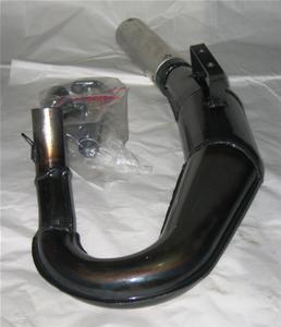

Ho revisionato da poco il motore della mia vespa et3 125 primavera montandoci:
Albero motore mazzucchelli anticipato e polini 130cc.
I rapporti del cambio e carburatore sono gli originali (nel carburatore ho maggiorato i getti).
Ora però volevo sostituire la marmitta per dare ancora un po' più di brio al motore.
Attualmente sono indeciso tra queste 2:
Esteticamente preferisco la simonini (anche per il silenziatore rigenerabile e perchè sembra abbia più espansione), come vanno le prestazioni di queste 2 marmitte?
Il prezzo è più o meno uguale; cosa mi consigliate per la mia vespa?
Avete altre marmitte da propormi?
Ciaooo!!!

HO visto adesso alcune foto della simonini montata e forse è un po' ingomnrante....

Inserito il - 12/09/2009 : 09:55:58  Mostra Profilo Invia a ACvespaDC un Messaggio Privato
sicuramente la polini perchè la simonini è per cilindro girato

infati quella simonini è per girato..
se vuoi farti un'idea sulle marmitte per small leggi il topic creato apposta in questa sezione così ti fai un'idea

Ok, penso proprio alla polini allora!!!
