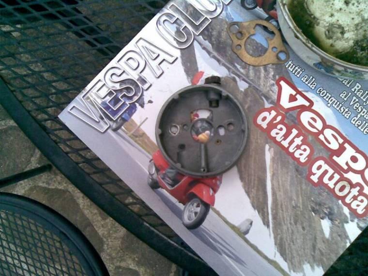

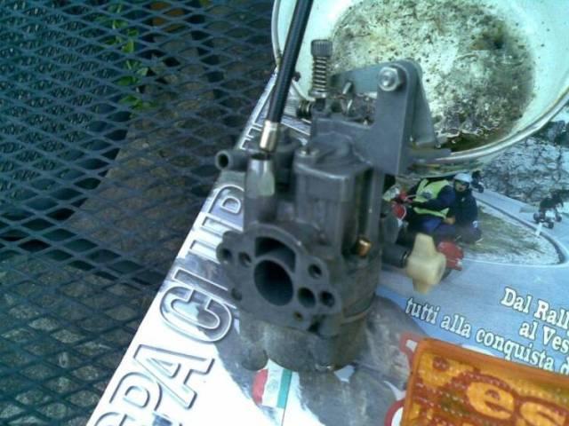

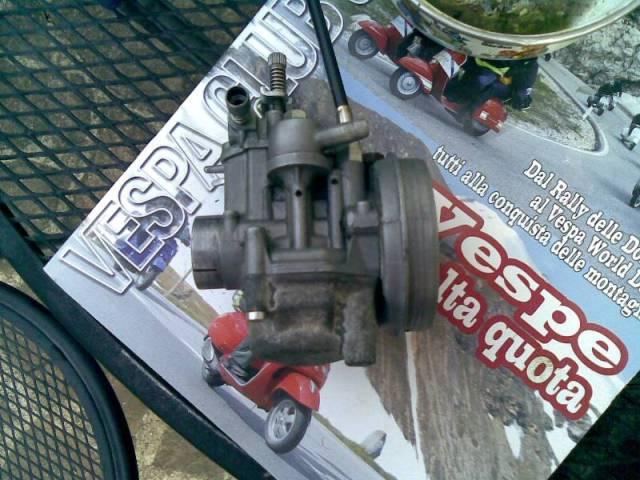

Come promesso ecco le foto della modifica effettuata da me:
99,05 KB

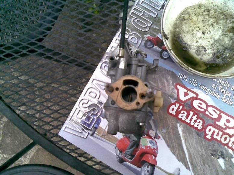

carburatore 50 special
carburo senza filtro e senza prigionieri

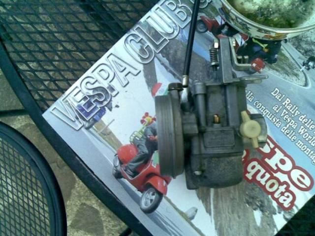

91,26 KB
sostituzione coperchio valvola
60,58 KB
parte tagliata dal vecchio carburatore rotto
87,94 KB
83,98 KB

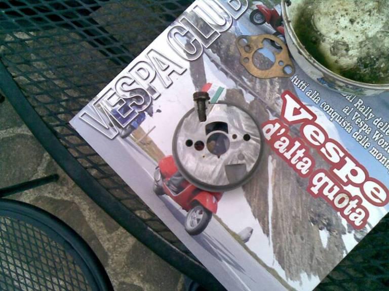

ecco la parte tagliata montata sul carburo della special con la guarnizione in carta
70,3 KB
65,42 KB

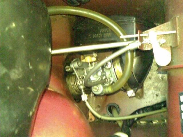

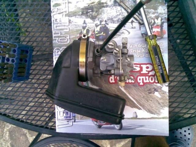

nelle ultime 2
come si presenta il carburo modificato con il coperchio del filtro montato e come si presenterà una volta rimontato il carburo sulla pk
65,36 KB
52,7 KB
