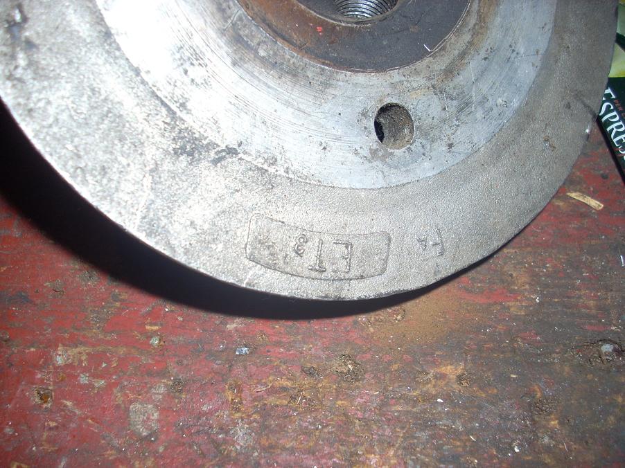

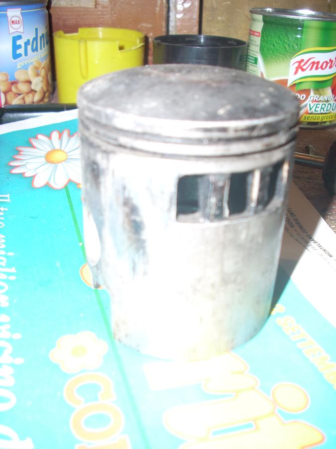

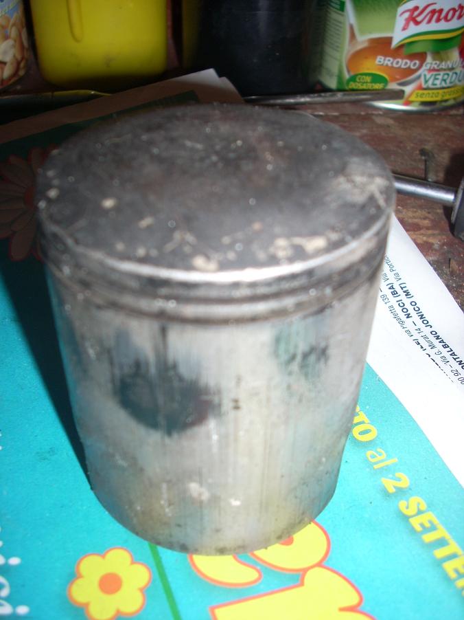

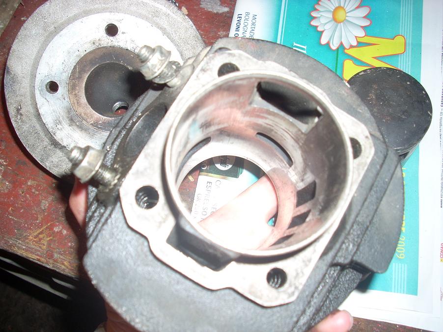

Salve,oggi ho fatto uno scambio con un mio amico,ho ricevuto questo gruppo termico in cambio di un portapacchi special.L'ho preso a scatola chiusa credendo che era un 150 per il mio vespone mentre adesso ricontrollando ho notato che è per small.Da una prima occhiata sembra che il pistone è grippato,quindi necessita di rettifica.Per la cilindrata e il modello non so che dire.Sulla testata c'è una scritta FA ET3,per il diametro (se nn ho sbagliato nella misura) dovrebbe essere 55.

Quello è un 125 per un ET3...

somiglia molto al DR.. pero nn e proprio lui...

nn ha tre travasi ne ha 2 + le unghiate... e poi si vede ke e un corsa corta... i pistoni dei corsa lunga sono diversi...

cilindro o dr o olympia.la testa e' quella rivista dei penosi 130 zirri

foto delle unghiate.....potrebbe essere un cilindro et3 lavorato...anche se non sembra

che non e' et3 si vede lontano un miglio,sia dal colore della ghisa,dalle finiture e dal profilo del basamento

scusate ma di diametro 55 non dovrebbe essere un 102?quindi non è nè Dr ne Olyimpia,nè Et3 altrimenti dovrebbe avere lo stemma piaggio.Ma in che condizioni si trova?Ovviamente stasera credo che pulirò il tutto con carta abrasiva 2000 ad acqua e luciderò con pasta abrasiva.Il pistone è Asso.

un 102 se fosse diametro 55 in corsa 43.questo e' chiaramente un corsa 51,quindi se diametro 55 fa 121 cc.in ogni caso,la dr e la olympia fanno pure i 102.senz'ombra di dubbio il cilindro e' della famiglia dr,e se lo misuri,e' un diametro 57,se fa 55 e' un dr che ha quasi 30 anni

come condizioni non e' preso male,c'e' di peggio,poi considerando il tipo di cilindro che e',funziona anche con la sabbia

scusate come faccio a controllare la corsa e il diametro in modo corretto?allora è un dr?mancano però sia spinotto che fasce..

nn e una cazzata che i pistoni per i corsa lunga sono diversi.. provate a confrontare un pistone 47mm di un 75cc e il pistone da 47mm per la vespa 90... non sono intercambiabili....

Leonardo,l'alesaggio lo controlli spartanamente con un righello,oppure usi un calibro,la corsa idem,misuri dalla parte piu bassa dei travasi fino alla cima del cilindro.non esce 51 esatto (qui entrano in gioco altri fattori)ma il m etodo non lascia dubbi se e' corsa 43 o51
Andy,ovvio che sono diversi,ma quel pistone li e' da corsa 51.studiare prego

è un 130 olympia o DR (sono la stessa cosa) con testa FA Italia
Inserito il - 01/09/2009 : 18:19:05  Mostra Profilo Invia a vespa_90 un Messaggio Privato
scordavo, è un 57mm
