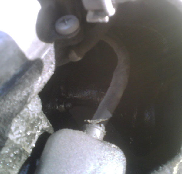

ho notato che la mia vespetta 50L da un po' di tempo perde sempre piu' olio, sebrerebbe olio+miscela ... ogni volta che mi fermo ne cadono 2/3 goccie.
vi posto le foto e potete capire meglio di me da dove perde

mm potrebbe essere la guarnizione del collettore alla frutta.

se è oliaccio nero e appiccicoso proviene da qualche minuscolo sfiato tra testa e cilindro: nulla di preoccupante

strinfi sia le viti della testa che i dati del cilindro, sicorò 100 per cento, avevo il tuo stesso problema, UGUALE UGUALE, anche i carter erano cosi.

quindi che ne dite cambio sia guarnizione collettore e do una stretta alle viti cilindro e testata
in effetti ho montato il 75 circa un mese fa
e forse non ho stretto bene
