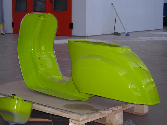

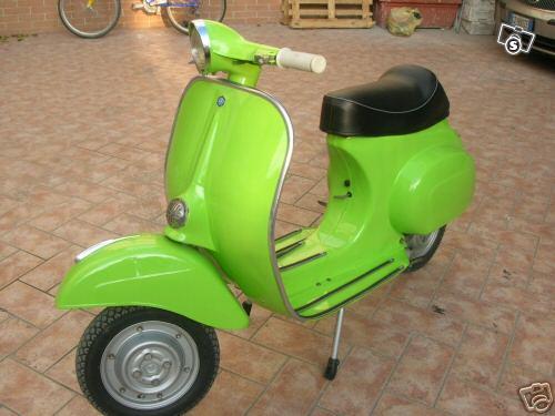

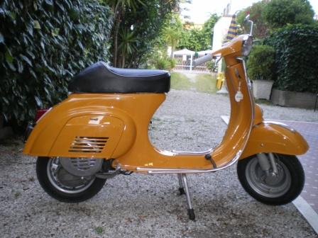

se il telaio č v5a1t 54...č di sicuro una L e questi sono i colori disponibili:
Azzurro metallizzato dal V5A1T 500,001 al V5A1T 540,000 MaxMeyer 1,268,7114
Azzurro metallizzato chiaro dal V5A1T 540,001 MaxMeyer 1,268,0110
Giallo Dal V5A1T 500,001 MaxMeyer 1,298,2916
Avorio New York dal V5A1T 540,001 MaxMeyer 1,268,3901
Giallo Positano dal 540,001 MaxMeyer 1,298,2902
Verde Mela dal V5a1T 540,000 MaxMeyer 1,298,6302
Rosa Schoching dal V5A1T 500,001 al V5A1T 540,000 MaxMeyer 1,298,5801
comunque prova a vedere di che colore era in origine, se poi non ti piace ti consiglio il verde mela o il giallo positano

Questa foto la conosco.....
Se posso consigliarti vai di verde mela che sembra veramente un fumetto!!!

E giā č proprio Melita, che ancora devi farci vedere
