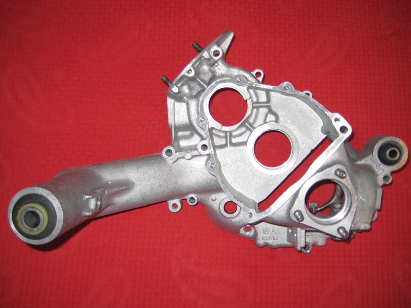

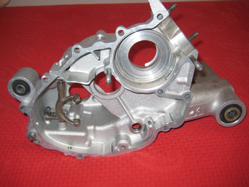

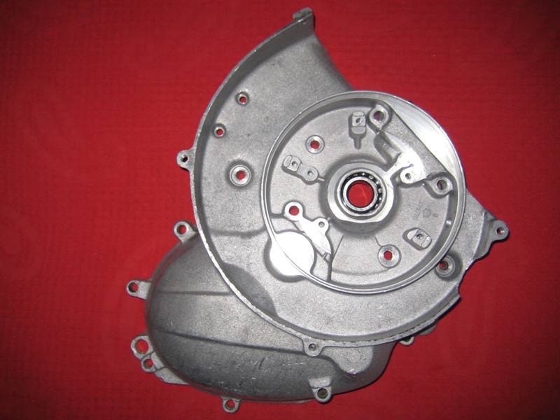

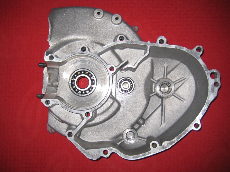

Per esempio, ora che ho i cater tutti belli puliti:
238,78 KB
203,15 KB
203,55 KB
217,93 KB
pensate sia il caso di lucidare i condotti e la zona in cui gira l'albero prima di far raccordare i travasi?

vespahp93
Prov.: Pisa
Città: Pontedera
272 Messaggi
Inserito il - 29/05/2009 : 21:41:13  Mostra Profilo Invia a vespahp93 un Messaggio Privato
casomai fai dopo il raccordo cosi lucidi anche i travasi......ma non serve....bella pulizia...
